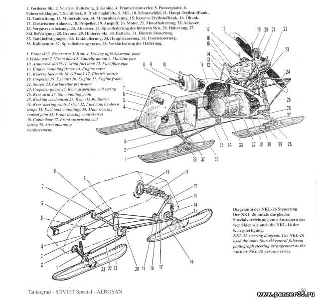

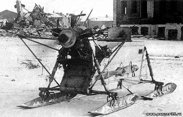

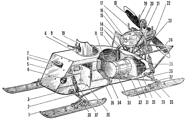

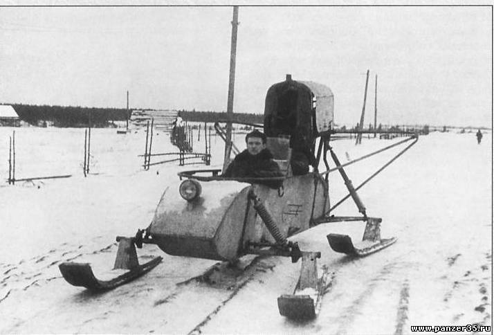

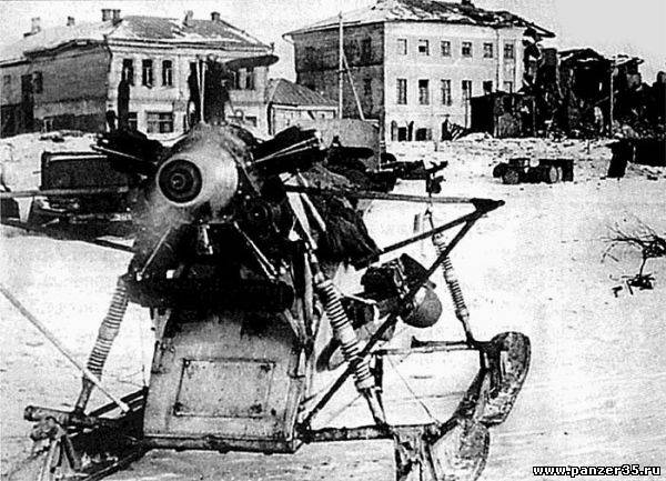

Заинтересовали меня твои аэросани, заглянул в гугель нашол это может пригодится?
Прикрепления: 8764576.jpg (59.2 Kb) · 2705170.jpg (75.2 Kb) · 7022334.jpg (28.5 Kb) · 0628660.jpg (105.5 Kb) · 7376799.gif (28.0 Kb)
Из принцыпа не собираю ничего американского.

semerikovДата: Пятница, 09.09.2011, 17:49 | Сообщение # 25
Сообщений: 1020
Вячеслав,это же НКЛ вроде 26 а Фёдор строит РФ-8 или я чего-то не понимаю? wink
