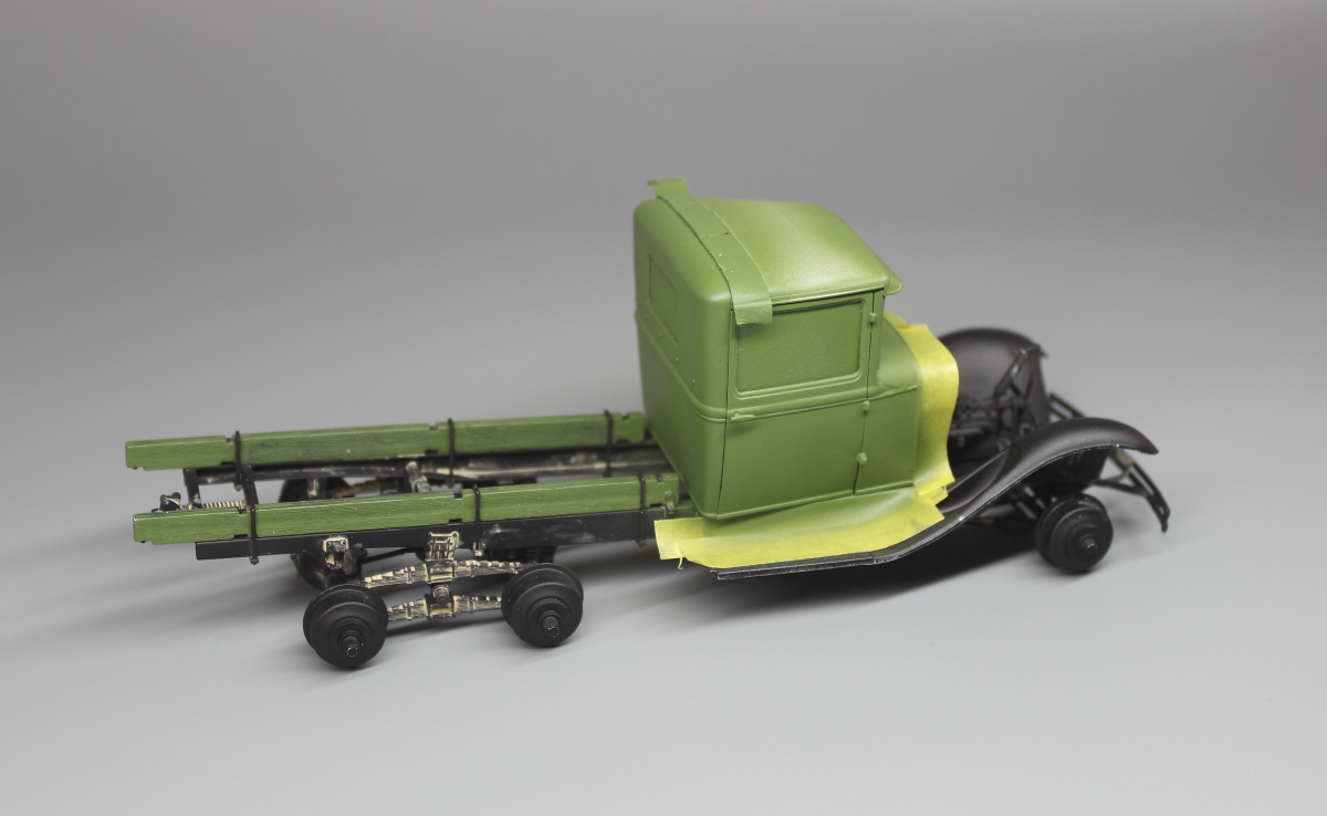

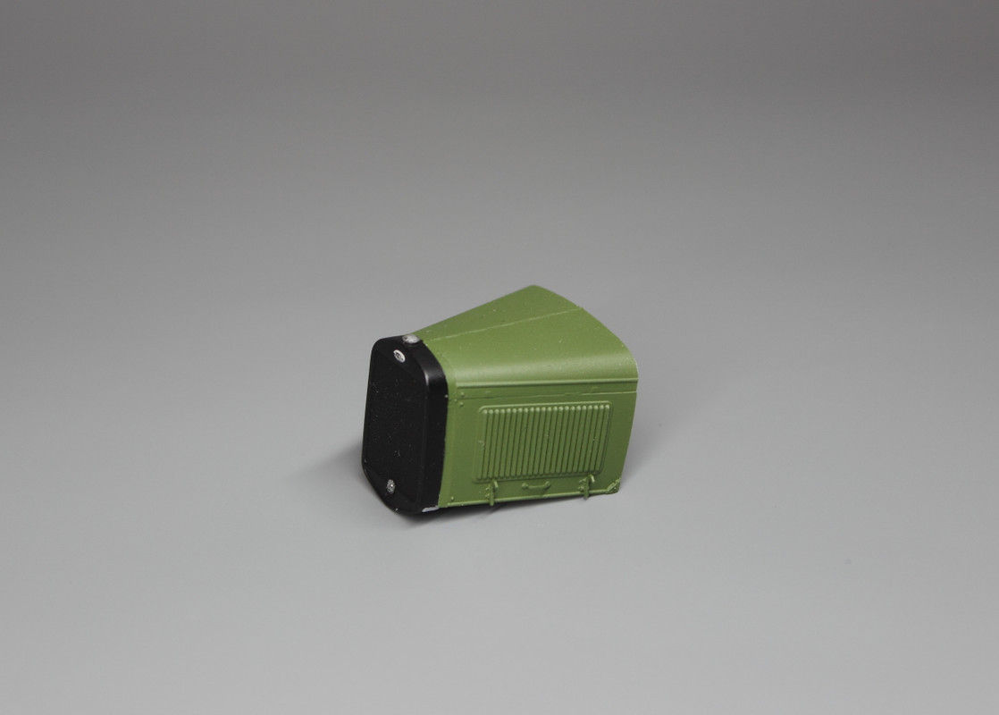

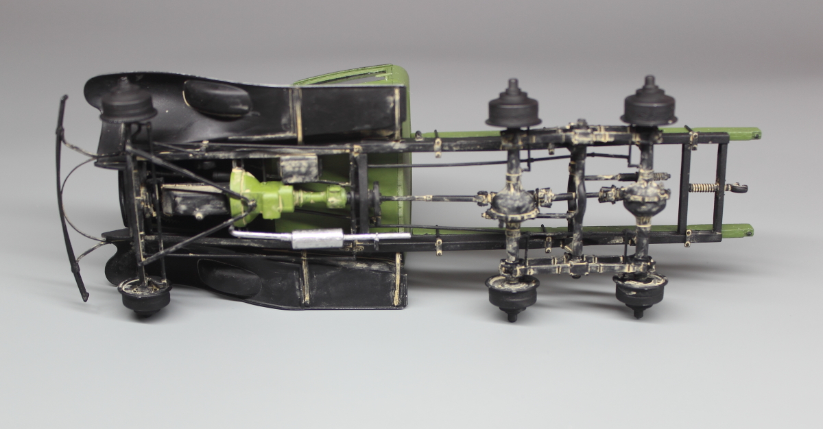

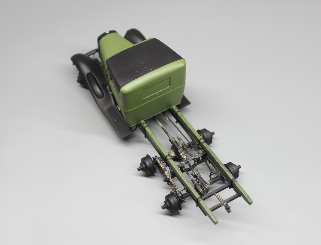

Подвеску аккумулятора и сам аккумулятор производитель не сделал. Пришлось делать эти детали самому.Кстати на газогенераторную версию устанавливался аккумулятор от ЗИС-5, он был немного больше по габаритам.
Также была изготовлена вторая поперечина рамы, за которую крепится ранняя подвеска аккумулятора. Хобби Босс предлагает передний кардан с переразмеренной крестовиной, она мешает установить вторую поперечину рамы.
Поэтому пришлось позаимствовать крышку карданного шарнира у другого производителя, так как крестовина ей и закрывалась.

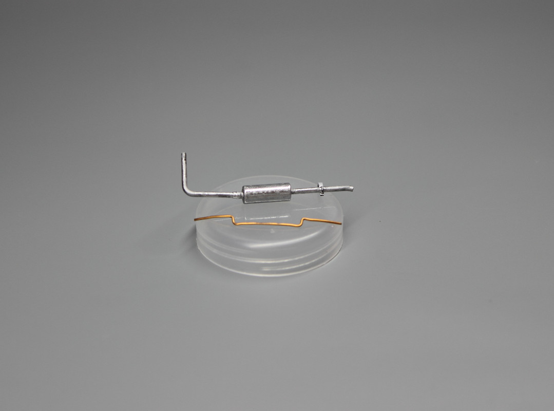

Глушитель раннего образца- Военная миниатюра, согласилась продать мне отдельно,за что им огромное спасибо, так как такие глушители никто не выпускает, да и другие тоже.
Размеры глушителя точные, я проверил- совпали точно с моими, чему был приятно удивлен. Глушитель пришлось конечно немного подогнать и зачистить ступеньки, еще было просверлено отверстие в выхлопной трубе.
Ну и конечно примерка глушителя.

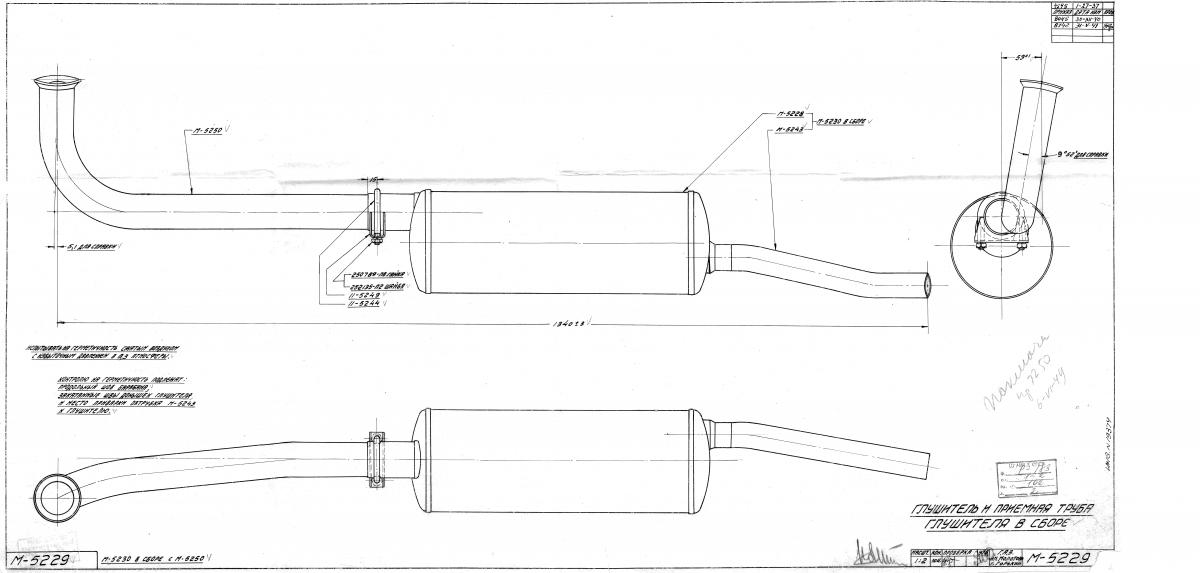

HartДата: Суббота, 20.12.2025, 06:14 | Сообщение # 92
Сообщений: 8973

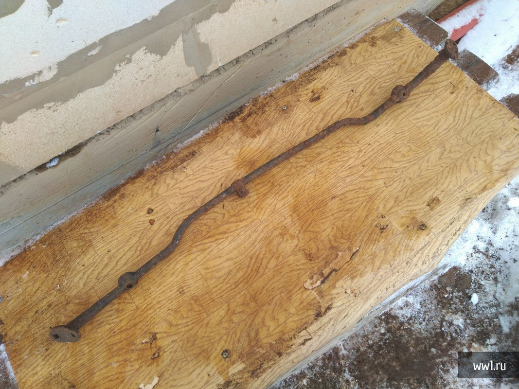

Чисто из спортивного интереса, за каким надо было конструкторам так трубу выхлопную гнуть?
panzererДата: Суббота, 20.12.2025, 15:40 | Сообщение # 93
Сообщений: 713
Этот тип глушителя ГАЗ-АА унаследован от ГАЗ-А. В 1938г глушитель был  заменен (модернизирован).
Выхлопная труба попадала на распорную тягу заднего моста. Думается отсюда и изгиб.
HartДата: Суббота, 20.12.2025, 15:50 | Сообщение # 94
Сообщений: 8973
Спасибо за пояснения.

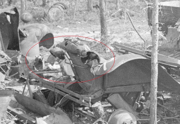

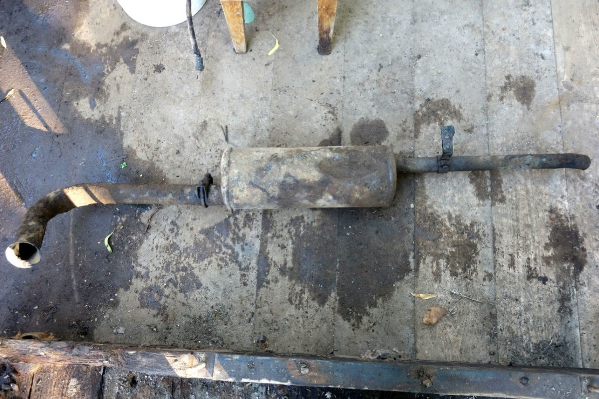

AnkayДата: Суббота, 20.12.2025, 17:21 | Сообщение # 95
Сообщений: 1578
Репутация: 146
На ГАЗ-А выхлопная труба протискивалась в щель между рамой и кузовом, вот для «прыжка» над задней балкой рамы её так и загнули.
panzererДата: Суббота, 20.12.2025, 20:39 | Сообщение # 96
Сообщений: 713
Ну нет....

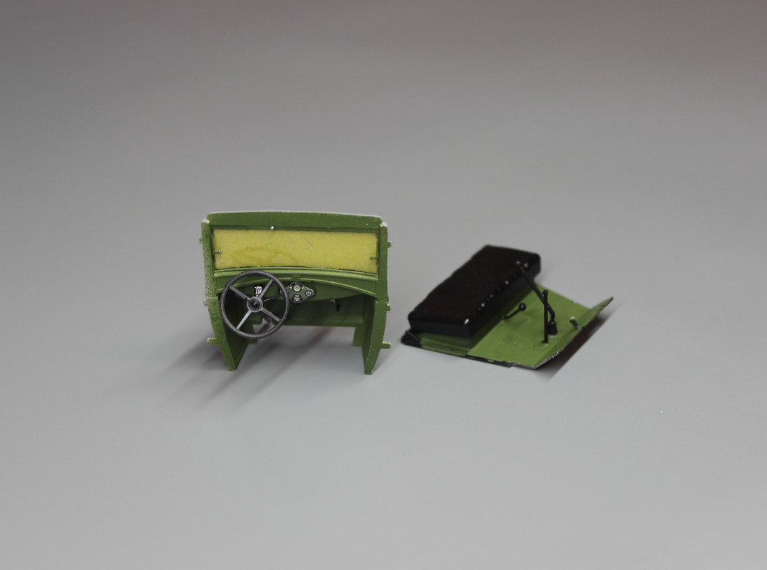

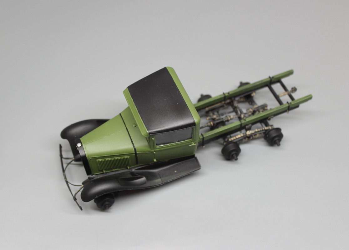

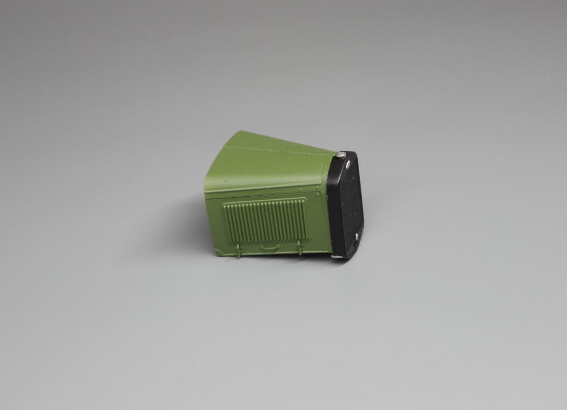

Сиденье с прострочкой просто шикарное,но больше подходит для модели ГАЗ-А.Насколько мне известно на грузовых моделях все было гораздо проще и без всяких излишеств.
Поэтому форму исправил шпаклевкой и кусочком пластика.
