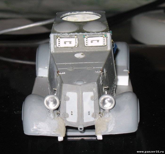

Сегодня мы с ФАей "вышли в свет". Показал машинку С.В.Войцеховичу, особых замечаний не было. Перед выходом в свет покрасил изнутри башню и пулемет, собрал башню.
В принципе уже сделал жестяной бампер, но прежде чем его крепить, есть вопрос по вот этой штуке (защита радиатора или как ее там): её ставить обязательно?

Поставил бампер из тюбика от зубной пасты. При этом совсем плохой с головой стал... cranky В бампере и торцах рамы высверлил отверстия и загнал туда мастерклубовские гайки на шпеньках... Так ставить нижнюю защиту радиатора или можно без неё?

Quote (Николаич)
По мне, лишним не будет. smile

Да уж,имел счастье лицезреть ФАю вживую.Надо сказать друзья мои, в натуральном виде она произвела на меня большее впечатление. По поводу замечаний. Николаич прав. Я по нудности своей нашёл за что зацепиться. Но это касается не конструктивных моментов, а качества мелких деталей. И даже не деталей, а вот он не снял валик от резца образоввашийся при резке оного. Но это я близорукий человек заметил. Ну и вообще, надо же что-то покритиковать. А то ведь зазнается. А так действительно неплохо исходя из модели с которой это творится.А про дополнительную защиту, о который ты написал Николаич, думаю надо ставить. Чем больше ты сделаешь. тем большее удовлетворение получиш сам, да и нам удовольствие доставишь от просмотра.

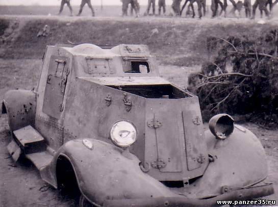

Хмурый, Войцех, ну коль такие серьезные люди рекомендуют, будем делать! biggrin Хотя на чертежах этой штуки нет http://denisovets.narod.ru/brone/broneprototips/FAIMdraft1.jpg , вот здесь (чуть ли не единственный вид ФАИ-М спереди http://bronetehnika.narod.ru/fai/fai_11.jpg ) она вроде просматривается. Только не соображу толком как она устроена, вот здесь на реставрированном вообще чуть ли не вертикально http://army.lv/image_descr.php?id=16342&s=2639&pid=507 ... sad И еще вопрос к технарям: чего на этой машине ось переднего колеса так сильно торчит? http://army.lv/image_descr.php?id=16344&s=2639&pid=507 uhm

Quote (Николаич)
Я не думаю что это защита радиатора, скорее ковшеобразная "штука" обеспечивающая лучший приток воздуха.
Типа такого.
Вид спереди у себя нашел только две фотки
Прикрепления: 8687247.jpg (142.0 Kb) · 3192819.jpg (92.1 Kb) · 0683128.jpg (30.9 Kb)

pulsar, Александр, спасибо большое! Я и сам подозревал что эта штука для обеспечения притока воздуха, как на средних БА, но где-то натыкался на дискуссию о её предназначении, где среди версий фигурировала и защита радиатора. Фото Ваши впечатлили, таких не видел. Откуда дровишки? Ну и вызвали ряд вопросов, особенно нижняя. Судя по ней, эта "штука" является частью передних крыльев и лежит чуть ли не горизонтально, а на подольской машине - вертикально... Как делать? uhm И еще: на этой же фотке следы передних фонариков "эмки", которые официально на ФАИ-М не ставили... Теряюсь в мыслях...

Quote (Николаич)
В Ф.И. написано ,что это первый прошедший модернизацию образец (2-а фото)
А это фото вызывает сомнения, похоже на новодел.
Где взал? Даже не знаю... К своему стыду.
С фонариками я думаю морочится не надо, не характерно.
Так же с передком на предыдущим фото.
У меня нет ответа, почему передние крылья остались от М1 без изменений
(отсюда и фонари?)
Вот БА20 с такой же конфигурацией крыльев - не характерно.
Удачи.
Прикрепления: 2054273.jpg (36.0 Kb) · 1106046.jpg (30.6 Kb) · 7752018.jpg (14.4 Kb) · 6945019.jpg (33.4 Kb) · 5399934.jpg (45.6 Kb)

pulsar, еще раз спасибо! По первой прошедшей модернизацию машине видел только известные две фотки. Но та что раздолбанная http://www.panzer35.ru/_fr/6/0683128.jpg - не она, первые были сварные, а она клепаная. Учитывая что впервые работу по модернизации ФАИ провели в Брянске - у нас могли сотворить что угодно biggrin , а тем более в войсках - могли просто крылья "эмки" на броник присобачить. Так что ориентироваться буду вероятно на подольский новодел.
Quote (pulsar)
Это похоже он и есть - единственный извесный случай с гудком на левом борту.
