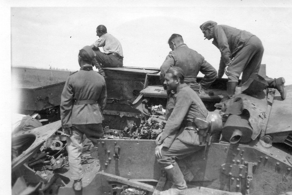

| a4s | Дата: Суббота, 10.01.2015, 23:53 | Сообщение # 413 |
Сообщений: 2182
Репутация: 325
| Вот такой "взгляд под юбку встретил"...
Сообщение отредактировал a4s - Воскресенье, 11.01.2015, 00:21 |
| oddity75 | Дата: Воскресенье, 11.01.2015, 00:11 | Сообщение # 414 |
Сообщений: 1272
Репутация: 232
| Цитата a4s (  ) Вот такой "взгляд под юбку встретил".. Жаль, фото не открывается. Судя по тому, что смог разглядеть, это Т-28 .
С уважением, Максим.
| a4s | Дата: Воскресенье, 11.01.2015, 00:23 | Сообщение # 415 |
Сообщений: 2182
Репутация: 325
| Точно Т-28, подпись смутила, а на глушитель внимательно не посмотрел ....Добавлено (11.01.2015, 00:23) ---------------------------------------------
