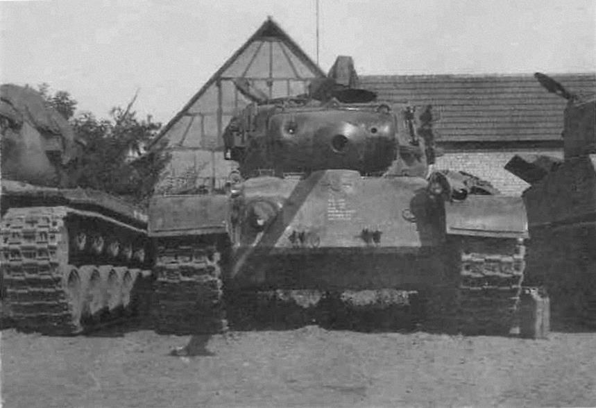

| Немного новых фото подвалило.
Першинг в Мариенбурге (?), по ходу из 2-й танковой:
