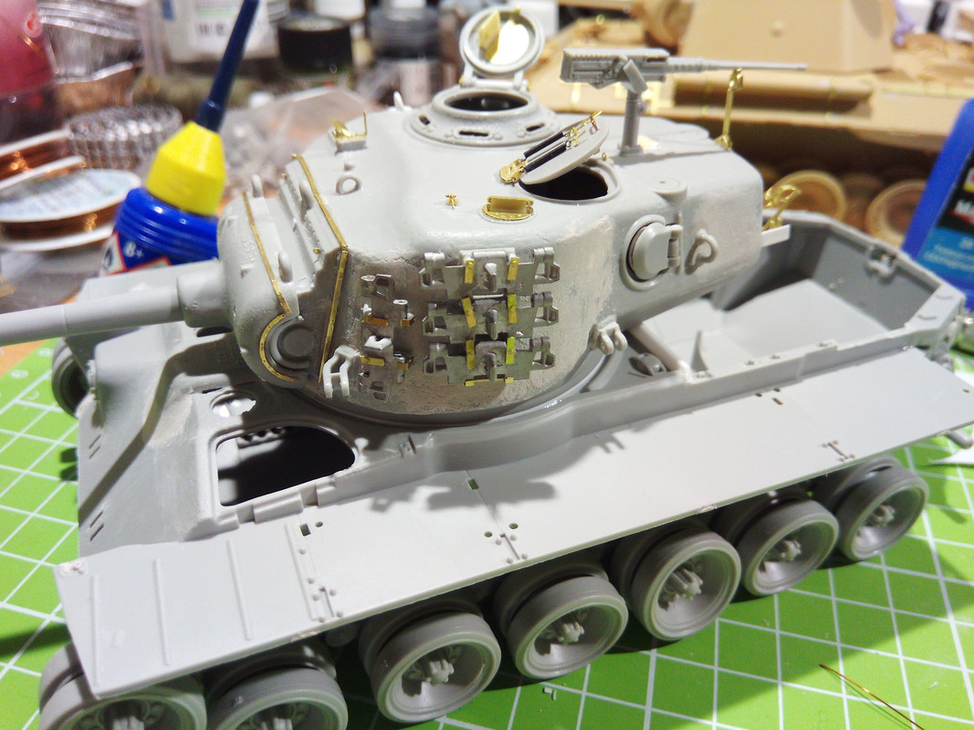

Филиал Fisher Body Company на моем рабочем столе продолжает работу. Войска на European Theater of Operations срочно требуют новую технику, поэтому сборочная линия функционирует без простоя. За вчерашний вечер еще немного продвинулся в першингостроении. Вырезал крышу МТО, чтобы заняться корпусом, не трогая двигатель и начинку моторного отсека. Заодно так будет удобнее довести до ума саму крышу, а там есть что доводить. Двигатель с трансмиссией и системой охлаждения соберу без сильных доработок - все равно через щели люков будут видны разве что общие очертания.
Корпус при склейке пришлось сжимать двумя струбцинами через прижимные планки из пластика, так как сам по себе собираться он не желал, расходившись то спереди, то сзади. Обилие шпаклевки как бы намекает на качество стыков, вместо которых зияют щели размером с российско-китайскую границу:
Еще одна важная доработка - форма прилива под вентилятор отделения управления. На Т26Е3 она была плавная, на М26 примерно с конца апреля 1945 г. она приняла более выраженную форму, а на поздних машинах стала более выступающей вперед с рубленными гранями в связи с установкой более мощного вентилятора. Теоретически, на поздних машинах и на М26А1 пару перископов на крыше корпуса демонтировали, оставив их только в люках водителя и помощника водителя, так как перископы мешали работе вентилятора, но на практике, как мы понимаем, могло быть все, что угодно - капремонт с модернизацией они такие.
Собрал крепление турели 50 калибра по-походному (напомнило сходное решение на Т-80У), а также крепления запасного ствола к нему же. Уголки из набора ушли в корзину сразу, сделал их из листового пластика.
