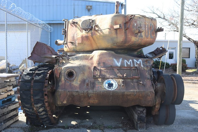

Вот такой вот момент вылез с дульным тормозом ТАКОМовского Паттона. На машинах 6-го батальона стоит дульник другого типа, нежели дает ТАКОМ. В Кубинке, соответственно, тоже другой дульный тормоз - Паттон ведь из этого батальона. Я было уже проклял ТАКОМ за косячный дульник, у которого даже планка поставлена не снизу, в сверху, а оказалось вот что - были и такие дульники, как у ТАКОМа. Для сравнения, 6-й бат, Кубинка, ТАКОМ, Паттон на реставрации где-то в Штатах:
Строил, строю и буду строить.
