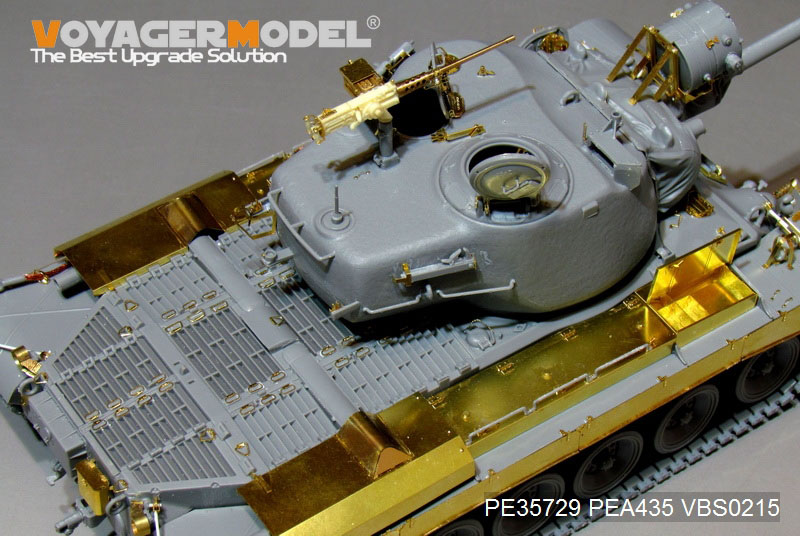

Долго думал, что делать с кучей ручек на крыше МТО, пока не додумался посмотреть, что же дает Вояджер в своем базовом наборе. А он все ручки предлагает менять на травленые. Можно, конечно, сделать их из проволоки, но, боюсь, фанатизму мне не хватит. Кстати, набор я таки заказал, аж в Австралии. Интересно, когда он доедет?
Ручки на МТО предпочитаю делать из проволоки. Плоские травленые ручки мне лично не нравятся совсем...

У Вояджера два набора на М46 - базовый (РЕ35729) и ящики (РЕА435). Будете использовать оба набора? Травленые ящики очень интересно смотрятся.

Не не не! Речь не про ручки ящиков на надгусеничных полках, а именно про крышу мто. В первом приближении такомовские ящики не требуют замены, так что брать ещё один набор травления не стал

А ручки на МТО, все-таки попробуйте сделать из проволоки. В принципе - ничего сложного...
Я делаю так:
- беру пластиковый пруток подходящего размера и профиля
- на него плотно наматываю проволоку 0.2-0.3 мм виток к витку.
- разрезаю ножом витки прямо на прутке и снимаю практически готовые ручки.
- из мягкой фольги вырезаю полоску нужной ширины
- на отрезке проволоки, из которой делал ручки, выдавливаю скобу, обрезаю.
- приклеиваю на место сначала ручку, потом сверху скобу

Спасибо, я пользуюсь примерно таким же методом. Вопрос больше в том, хватит ли терпения на такое количество.

Согласен, шило на мыло))) стачивать изкоробочные ручки тоже придётся долго и муторно.
В общем, чего шкуру неубитого медведя обсуждать - приедет травло, будем посидеть, будем порешать, кто нам муртад, кто нам кафир карочи посмотрим, что лучше будет сделать

Мне вот категорически не нравится идея срезания 100500 ручек на МТО, да и вопрос получится ли их изготовить хотя бы похожими друг на друга в таком количестве. Тем более ручки там не прямоугольные, а трапециевидные. Имхо, проще пролить смывкой хорошо.
Травленые будут однозначно плохо выглядеть.

Дело в том, что на активно используемом танке ручки не будут смотреть все в одну сторону. При помощи кондуктора можно путем навивки проволоки добиться нужной формы, больше напрягает само количество ручек.
