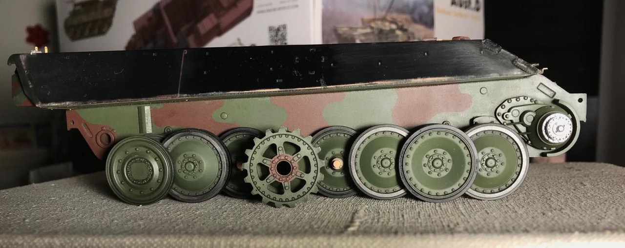

Цитата Yorik ()
PS столько людей строят эту машину сейчас, а с рунете до сих пор ни одной точной или приближенной к прототипу модели. Интересно было бы взглянуть что у кого получается.
Моя у меня сейчас на рабочем столе. Вот сфотал с руки на мобильник.

амкокДата: Пятница, 08.02.2019, 06:00 | Сообщение # 108
Сообщений: 830
Репутация: 192
VladislavB, а название и номерок зеленой краски подскажите?

амкок, На мой вкус, довольно близко к RAL 6011 стоит XF-71 Cocpit Green, что не удивительно, поскольку это изначально "интерьерный" цвет для применения в помещениях. ))) Чуть светлее или чуть темнее - вот и модуляция. Аналогичная по тону краска применялась так же итальянцами под названием Verde  mimetico 1 (зеленый защитный №1) или Verde scurro mimetico (зеленый защитный светлый) согласно Tavola X. Это "ранний" цвет, его LifeColor выпускает в том числе в тематическом "итальянском" наборе, номер смогу только днем сообщить. Вот он канает еще лучше 71-ой "тамии". Не путать с Verde scurro 39 - это краска более авиационная, хотя пишут, что и на танках встречалась.
RhinocerusДата: Пятница, 08.02.2019, 06:37 | Сообщение # 111
Сообщений: 3016
VladislavB, КМК, у вас зеленый темноват, это на NATO Green больше похоже. Как и коричневый не совсем по RAL. Впрочем, эти мобилки с цветопередачей брешут сильно.

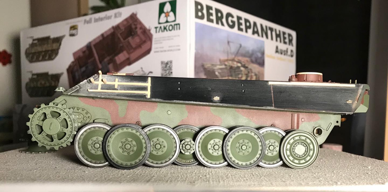

Уважаемые коллеги. О чем уже говорилось, но не выкладывали (кажется). Для тех, кто захочет построить финальную машину MAN из набора RFM. При бесспорных плюсах деталировки в остальном, катки конкретно не вышли. Ужасная утяжина по центру, лишние пластины, переразмеренные головки болтов. Ниже привожу сравнительные фото. Что касается остальных катков с бандажом, как уже отмечал Владислав, времени на обработку торца потребуется гораздо меньше, нежели с Драгоном.

Собственно влвдельцы наборов "Ягдпантры" от "Драгон" могут решить этот вопрос щелчком пальцев. два спаренных катка там есть, а дальше - на усмотрение. На литниках остаются невостребованные торсионы под эти колеса: достаточно немного пошуровать круглым надфилем в посадочном отверстии балансира крайнего колеса - и можно  спокойно использовать драгоновские детали: балансир шикарно встает на трении, а кончик торсиона фиксируется клеем на другом борту (его надо лишь урезати на 1,5 мм). Драгоновская деталь немного отличается от балансиров RFM, и я н знаю, как оно было в реальности: может, так и надо? Собственно, посадить драгоновское колесо на штатную ось тоже минутное дело, но придется подшаманить с положением дисков. Я пошел первым путем - установил правильные колеса вместе с предусмотренным для них торсионом из набора "яги". кажется - и так понятно о чем речь, но могу и сфоткать.
Кстати, там же есть воздухозаборник шнорхеля с крестовиной, который выглядит симпатичнее детальки РФМ, куда крестовину из ФТД надо клеить. Желающие могут воспользоваться этой бесплатной опцией.
так же мене досталась бонусом рамка-крепление для чурбака домкрата: на "яге" поставлено травление
