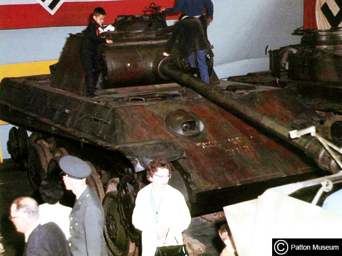

К вопросу о серо-зеленой окраске "Пантер".
Таки да, решил построить финальную версию машины МАН с бородатой маской, крайним стальным катком (позаимствую драгоновский - что делать?), без кольцевой турели.
ОК, такая машина из Мюнхена (из 22 ТП) есть в музее Паттона, и она же запечатлена на видео в сообщении №74. однако же, я тут высказывал гипотезу, что это видео - раскраска, и скорее всего я прав и это лично для меня - большой облом!
Что мы видим на видео? Танк в серо-зеленой окраске. А согласно описаниям и немногочисленным фото мюнхенской/паттоновской машины ДО реставрации, ее окраска была стандартной RAL 8017 Rotbraun/RAL 6003 Olivgruen. То есть, те самые цвета, в которые окрашены большинство заборов и крыш по кр. мере в нашей, Московской области, включая мой дом и мой забор ))))
Почему на видео коричневый стал серым? А очень просто - это особенности изохроматической ЧБ-кинопленки. У нее провал чувствительности а красной области и пик в сине-зеленой. То есть, зеленые пятна выглядят более светло-серыми, чем коричневые (где преобладает красный пигмент). Если "подкрасить" темные области коричневым - то получиться очень темный, почти черно-красный цвет.
Уверен, что по той же схеме были окрашены и известные машины с башенными 421 и 423.
Черт побери, а как же хотелось серо-зеленый танк на полку поставить! ((((
Немого об истории "паттоновской" машины найдете по ссылке, там же некоторое количество фотографий (переход в галерею  - в правом нижнем углу).
http://www.armorfortheages.com/MilitaryVehicles/PantherG/PantherG.html
И все-ж интересно: существовали ли в природе серо-зеленые "Пантеры"?
VitekДата: Вторник, 05.02.2019, 12:57 | Сообщение # 87
Группа: Удаленные
Цитата Rhinocerus ()
машина из Мюнхена (из 22 ТП) есть в музее Паттона, и она же запечатлена на видео в сообщении №74. однако же, я тут высказывал гипотезу, что это видео - раскраска, и скорее всего я прав и это лично для меня - большой облом!Что мы видим на видео? Танк в серо-зеленой окраске. А согласно описаниям и немногочисленным фото мюнхенской/паттоновской машины ДО реставрации, ее окраска была стандартной RAL 8017 Rotbraun/RAL 6003 Olivgruen. То есть, те самые цвета, в которые окрашены большинство заборов и крыш по кр. мере в нашей, Московской области, включая мой дом и мой забор ))))
Можно проиллюстрировать, как "коричневый стал серым"? где это видно на фото?
Я не считаю эту пленку раскраской, все на мой взгляд выглядит логично и понятно.
Зеленый и коричневый, не желтый и зеленый или иные цвета.
Более того, могло быть и использование https://www.ralcolorchart.com/ral-classic/ral-6011-reseda-green
Зеленый над полусферой остался зеленым, несмотря на покрытие танка лаком или иной жидкостью, которая изменила оттенки
free photo hosting
RhinocerusДата: Вторник, 05.02.2019, 17:00 | Сообщение # 88
Сообщений: 3016
А причем тут зеленый? С зеленым - порядок, он довольно светлый и на ЧБ-фото, и надо полагать - на кинопленке.
Кстати - да, "резеда грюн", отсутствующий в современных редакциях РАЛ (пишут - по причине ядовитости применявшегося пигмента проще было цвет убрать совсем, чем изменить массовую технологию) - очень даже возможное дело. На артефактах конца войны он частенько попадается. Но вот коричневого на видео я не вижу! Серый и серый. Я, конечно, могу допустить, что съемка велась на пленку Agfa color c ее довольно узкой спектральной чувствительностью, тем не менее - не вижу коричневого на видюшке.
VitekДата: Вторник, 05.02.2019, 17:25 | Сообщение # 89
Группа: Удаленные
А причем тут зеленый? С зеленым - порядок, он довольно светлый и на ЧБ-фото, и надо полагать - на кинопленке. Кстати - да, "резеда грюн", отсутствующий в современных редакциях РАЛ (пишут - по причине ядовитости применявшегося пигмента проще было цвет убрать совсем, чем изменить массовую технологию) - очень даже возможное дело. На артефактах конца войны он частенько попадается. Но вот коричневого на видео я не вижу! Серый и серый. Я, конечно, могу допустить, что съемка велась на пленку Agfa color c ее довольно узкой спектральной чувствительностью, тем не менее - не вижу коричневого на видюшке.
Ну это проблемы цветовосприятия, коричневый там отчетливо виден.
RhinocerusДата: Вторник, 05.02.2019, 19:19 | Сообщение # 90
Сообщений: 3016
Он у меня на крыше дома виден отчетливо. И на крыше гаража. И в банке "вальехо": очень похож на искомый, кстати. Причем - тот самый, что должен быть на танке, он с тех пор не менялся в отличии от некоторых других образцов. и нет никаких проблем с восприятием цвета. И монитор - приличная "Иияма", неплохо откалиброван. Причем, я так понимаю, что кое-кот из авторов на это попался, видал я такую модель в сборе, точь-в-точь как на видюшке. То есть - что бы "явно" видеть там коричневый, надо точно ЗНАТЬ, что это он. Так что может быть это проблемы не моего дальтонизма, а пленок "Агфа колор" военного выпуска? Кстати - известных и описанных в литературе проблем. Американский "Кодакколор" так наз. "красной слепотой" не страдал, у них с передачей синего были некоторые проблемы, картинка в желтизну уходила. отсюда излишне "солнечные" снимки получались на "Кодаке" до полного перехода на процесс обработки фотоматериалов С-41
Ну что же - будем красить в "цвет родной крыши" ))))
