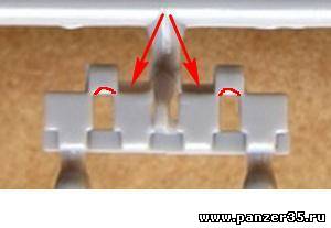

don_salluste_, извиняюсь что не по теме вторгся. Если можно вопрос. У меня проблема с такой моделью. Гусеница не совсем точно облегает звёздочку, буквально левитируя над окружностью.
В сообщении 109, фото 3, вижу что зазора нет вообще. Заметил что подпилены зубья. Сделал так же, но зазор всё равно остался. Как вы добились такого результата? ПС Самоход понравился - удачи!
don_salluste_Дата: Четверг, 29.09.2011, 12:34 | Сообщение # 138
Сообщений: 2598
Репутация: 233
Quote (Ржавый)
Совершенно верно. Так и было. Плюс, удалял перепонки на траках (отметил стрелкой).
Расстояние между траками уменьшится, соотвецтвенно уменьшится и окружность.
Ну и немного скруглил отверстия под зуб. Не на всю глубину, а совсем чуть-чуть, наискосок.
Не уверен, приминим ли этот метод к модели минитигра, зубчатка ведущего всё таки узнаваема и своеобразна.

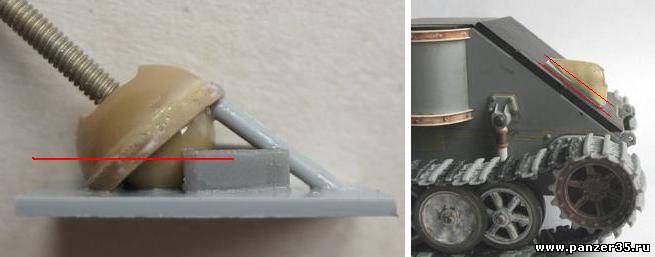

Замостил скелетик плотью biggrin
Лепил с очень большим запасом, надеюсь после напильника она станет более изящной.
Щас глянул на фото - разошолся я что то по высоте. Надо было яблоко спилить побольше.
Конструкция получилась бы ниже и компактней. Терь напильником махать, хотя не привыкать
да и больше это не меньше.

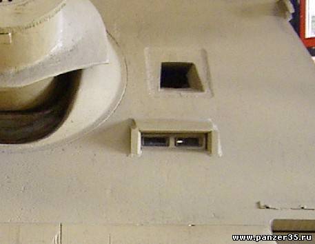

И начинаю выклеивать смотр. прибор - появился вопрос.
Каковы примерные размеры окон перископов в 35-том? У меня вышло так, что надо делать что то около 4х1мм
Прикрепления: 8644759.jpg (31.5 Kb) · 9592613.jpg (20.4 Kb)
Сообщение отредактировал don_salluste_ - Четверг, 29.09.2011, 17:16
JBITДата: Четверг, 29.09.2011, 18:21 | Сообщение # 140
Сообщений: 1237
Репутация: 75
Quote (don_salluste_)
что то около 4х1мм
ну да, где-то так и есть

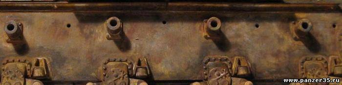

Хотя тут есть нестыковка - не логично будут смотрется баки. Пусть даже мятыё... При таком "старении"
баки из тонкого метала сгнили бы наверное до дыр...
А пока вот - с абразурой закончил. Смахнул напильником почти треть веса первоначального варианта.
Осталось ещё скобу монтажную сверху. Но это после "литья", дело за Акановской структ. крошкой (в центре).
Для теста извазюкал кусок пластика, пусть до завтра сохнет - посмотрю что за фрукт.
Прикрепления: 8474954.jpg (19.0 Kb)

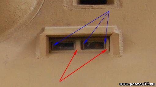

Не особо хотелось делать полноценные перископы, присмотрелся поближе:
На фото. Деталь указанная красным (назову её "оправа") - не более чем силовой элемент.
за которой скрываются сами перископы уже в своей, личной оправе каждый (отметил синим).
Если допустить, что перископы это... того... до нас украли... То можно их и не делать (стёклышки).
"Оправа" готова, хотел за неё вклеить СД, но будет совсем не похоже sad Так что глазницы оставлю пустыми...
