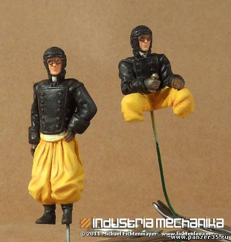

marader7403Дата: Суббота, 24.09.2011, 12:38 | Сообщение # 131
Сообщений: 1804
Вот такой танкист очень подойдет. Только цвет штанов должен быть правильный smile

Quote (marader7403)
Клёвый персонаж!
Очков бы таких, хотя бы пару, не отказался бы. Надо у травла повелителей спросить, возможно ли...
К сожалению, как выразился один камрад на скайле - офтальмологический запас не даёт возможности фигурки красить...
Тут и так - строим, ломаем... ломаем строим... И так по нескольку раз. И когда это закончится я не знаю wacko
