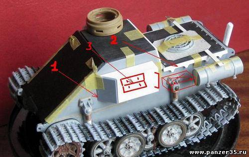

Показывать особо и нечего - тупо варю. Где литником, где шпатлёй. Варить много - прибл 80 см швов...
Можно конечно варить по немногу кажный день, попутно констроля ещё что-то,
но почему то решил перейти эту реку сразу, и больше не возвращаться в ту воду...
Возник вопрос по пункту 1
Просто проварить - вроде как хлипко будет, всё таки лоб... Не знаю, что с таких случаях рекомендует танкостр. сопромат,
но совесть моя предлагает проложить стык уголком, или полоску на лобовую часть короба, а уже затем варить.
Будут мнения???
Ну и по девайсу. На короб повешу 2 или 3 трака (3) плюс поручень, на задней части кронштейн или коробка антенного ввода.
Нашелся ящичек, который ловко перед баком встанет. По двум полоскам 2 -
пока не разжалованы, но будут удалены ещё 2 зуба.
Прикрепления: 4603322.jpg (33.2 Kb)
DocДата: Суббота, 03.09.2011, 14:19 | Сообщение # 113
Сообщений: 594
Репутация: 11
Сергей, как-то поручень слева нелогичен. Куда там лезть особо? "Вход", вроде, справа, там и поручню место - нет? А полоски жаль первые, мелкодырчатые. Очень уж они немеццццкие были...
Ох, красиво получается!
Да, а поперечинка, что баки поддерживает - это временно, или останется?
don_salluste_Дата: Суббота, 03.09.2011, 16:19 | Сообщение # 114
Сообщений: 2598
Репутация: 233
Quote (Doc)
Андрей, слева тоже люк будет (водилы). А лезть действительно некуда (звёзды рядом)))
После твоего камента прикинул - действительно, низко расположен левый поручень.
Вот если бы его на верх короба, горизонтально... Но всё это случилось уже после вклейки и проварки оного...
Ладно, пока короб не приклеен пусть живёт wink
Поручень справа выглядит так - более подходяще, его уж точно оставлю.
Стакан приклеен (примерно год сам по себе гулял) ждёт проварки! Сегодня ещё бы крышу успеть...
Добавлено (03.09.2011, 16:19)
Quote (Doc)
Это картонка - просто что бы было на что привесить для предв. просмотра. Баки на Г-образных
штуках будут расположены.
Quote (Doc)
Нечего их жалеть, сделать не проблема... Да и та была всего одна (впрочем она и щас есть) -
всё равно б не хватило...
