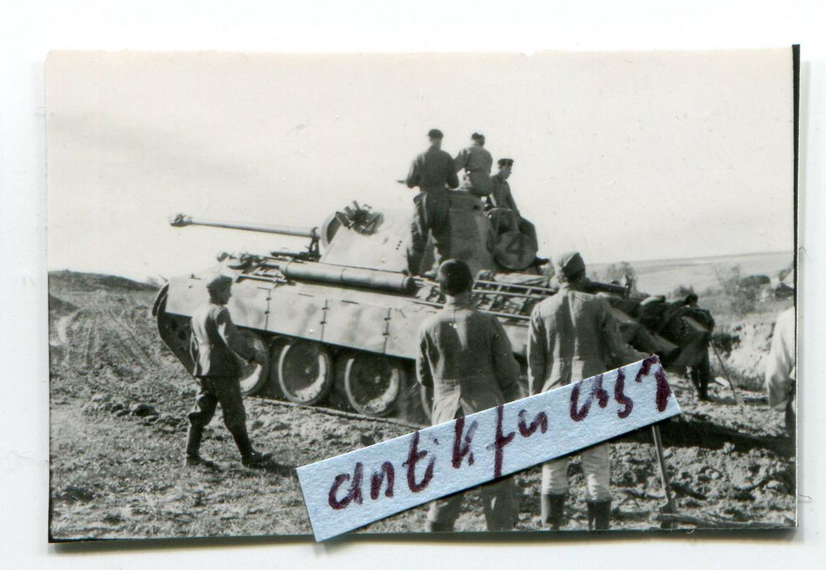

Итак, приступим. Для чего вообще немцы городили огород с этими лестницами? Проектируя будущую Пантеру, сумрачные тевтонские гении не особо задумывались, насколько удобно будет экипажу взбираться на получившийся у них здоровенный сарай. Если на машине нет бортовых экранов, процесс несколько упрощается, так как можно, цепляясь руками за элементы обвеса, одной ногой наступить на верхнюю ветвь гусеницы и подняться на крышу корпуса. Не самый удобный способ, но более или менее работает - по крайней мере, на Пантеру из Кубинки я забирался таким образом (нарушения музейных порядков не было, все делалось с разрешения сотрудников). Думаю, что при длительном общении с Пантерой вырабатывается определенная сноровка и заскакивать становится проще и быстрее. Тем не менее, лазить таким образом по грязной и мокрой машине все равно неудобно, и процесс посадки в танк крайне желательно ускорить, ведь в боевой обстановке ситуации бывают разные. А если на танке установлен полный комплект экранов, забираться становится совсем неудобно. Поэтому Гансы и Дитрихи, проведя непрямой массаж головного мозга путем чесания в затылке, быстро сообразили, что проблема решается просто - при помощи лестницы. Причем пути появления лестниц на Пантерах были самые разные - как изготовление из подручных материалов, так и реквизиции по пути следования у местного населения. Уже на самых первых Пантерах, действовавших на Курской дуге, можно заметить лестницы, как металлические сварные, так и явно позаимствованные:
В одном из изданий я читал, что чаще всего лестницы использовались на штабных машинах, так как начальству было удобнее при их помощи забираться на крышу танка для принятия исторических решений путем совещания с командирами и подчиненными. Честно говоря, фото этот момент не отражают, по крайней мере, штабные машины подразделений, которыми я интересовался, как правило засняты без лестниц или они не попали в кадр. Поэтому поставим это утверждение под сомнение.
В 1 батальоне 2 танкового полка лестницы были довольно популярны, причем пик их использования, видимо, пришелся на первую поставку Пантер, до того, как все они остались на Южной Украине в октябре-ноябре 1943 г. Видимо, лестницы изготавливались более или менее централизованно еще во время освоения новых машин на полигоне Графенвер в сентябре 1943. Начнем с машины, которая вдохновила меня на эту стройку - Пантеры А б/н 221. На правом борту закреплена металлическая лестница, которая зацеплена за лом или что-то аналогичное, продетый в проушины гребней запасных траков:
Самая знаменитая лестница на Пантере - Дшка с б/н 232. Именно эту лестницу изображает Менг. Лестница крепится не за отверстия в траках, как рекомендует Менг, а за двухметровый лом, уложенный вдоль борта на крыше МТО. Причем Менг еще и упростил конструкцию, не сделав рукоятку-поручень в верхней части лестницы. Такие же поручни видны и на лестнице с 221-й Пантеры. Не лестница, а настоящий инженерный шедевр:

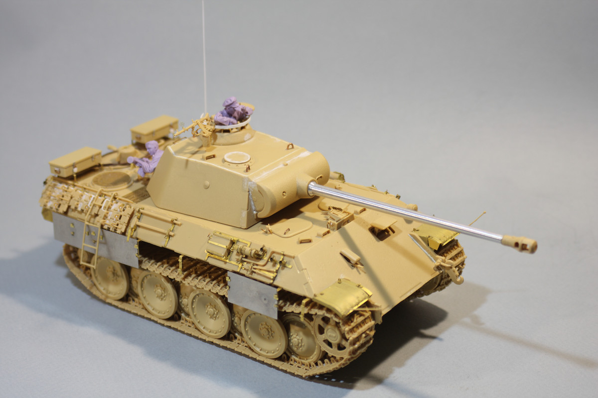

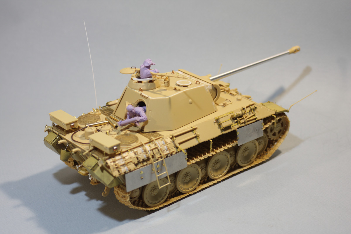

Доработал лестницу по фен-шую:

Остается доделка всяких мелочей. Добавил кошке усы:

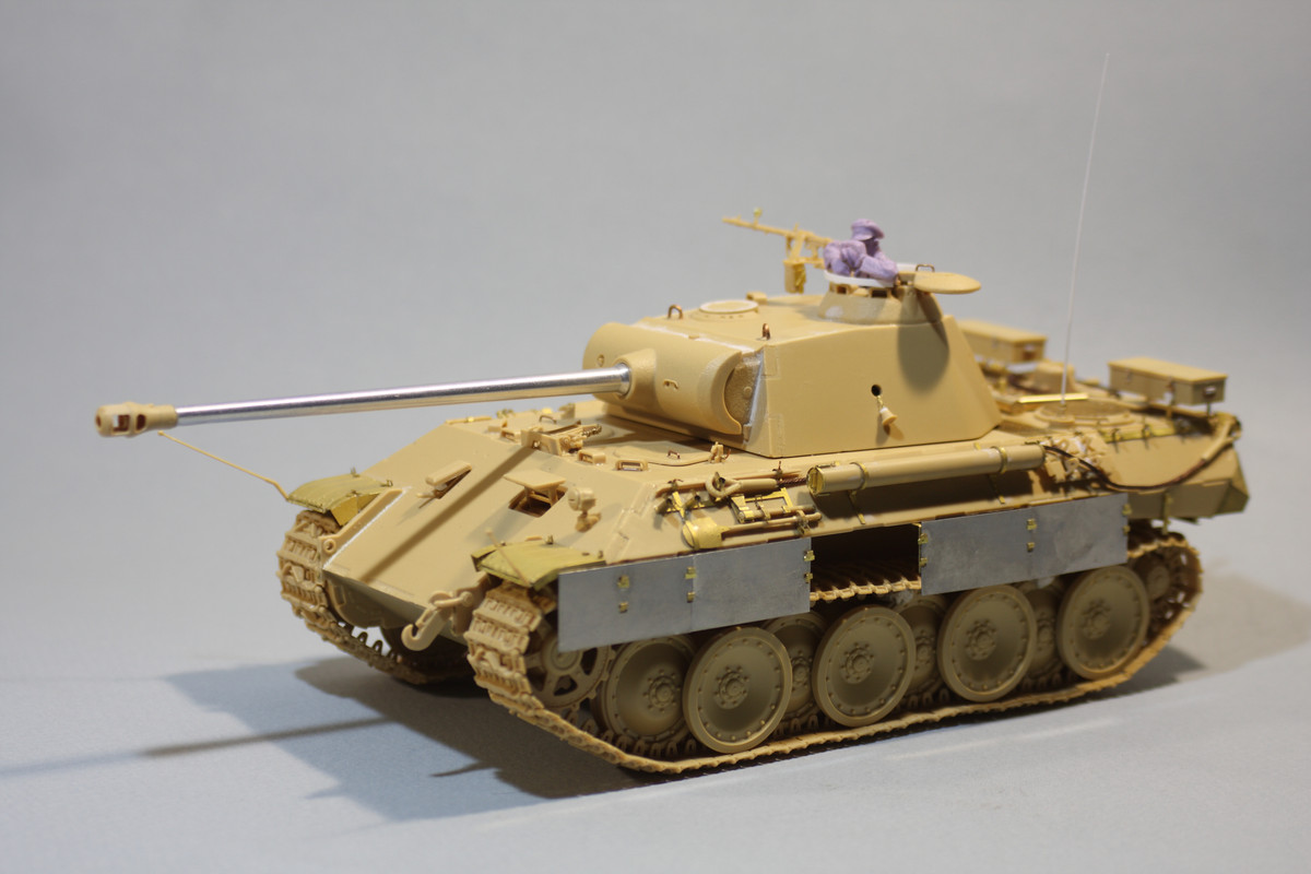

Коллега, я писал на Каропке по поводу того, что лобовая деталь башни - литая. Она как-бы ВСЯ литая, цельная.
Условно говоря, вот эти скулы выступающие, и передняя плита - это единая деталь.
Маску я правда от Г-шки даю, но принцип тот же... там такой щели быть не должно. И должна быть однородная литая фактура.
Траки кстати не очень внизу хорошо легли...

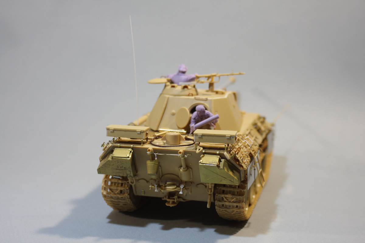

Ещё что хотел отметить... По-моему, раз машина запланирована ранняя аж на столько, что без циммерита (да даже если бы и с ним) - такие ледовые накладки не очень актуальны.
Лично я их видел только на поздних машинах. В принципе они конечно же ставятся и такие, и такие, но (возможно, более опытные коллеги поправят) - у Вас эти "когти" поздние.

Коллега, я писал на Каропке по поводу того, что лобовая деталь башни - литая. Она как-бы ВСЯ литая, цельная.Условно говоря, вот эти скулы выступающие, и передняя плита - это единая деталь.
Спасибо за подсказку, но я как бы в курсе, какая она. И все швы УЖЕ заделаны:

Ещё что хотел отметить... По-моему, раз машина запланирована ранняя аж на столько, что без циммерита (да даже если бы и с ним) - такие ледовые накладки не очень актуальны.Лично я их видел только на поздних машинах. В принципе они конечно же ставятся и такие, и такие, но (возможно, более опытные коллеги поправят) - у Вас эти "когти" поздние.
Вот по ссылке "когти" раннего типа как раз.
Мне кажется, что у Менга как раз ранние. Я в этой ветке выкладывал фото ранней Ашки на ранних траках со шпорами и как раз из "моего" подразделения (http://panzer35.ru/forum/39-19676-567436-16-1580109239). В любом случае, спор ни о чем, так как шпоры в моем случае выполняют строго функциональную роль - закрывают утяжины на грунтозацепах. И чередуются они ровно в таком количестве, сколько утяжин надо закрыть.

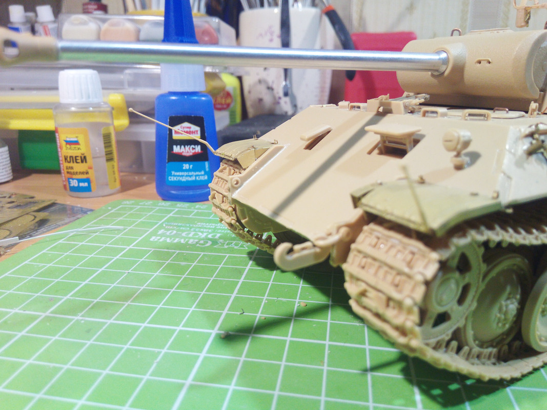

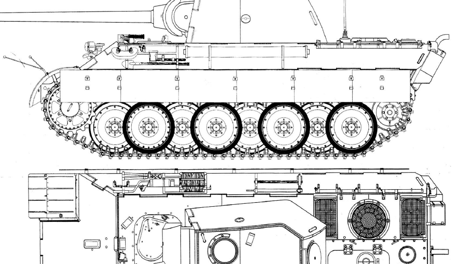

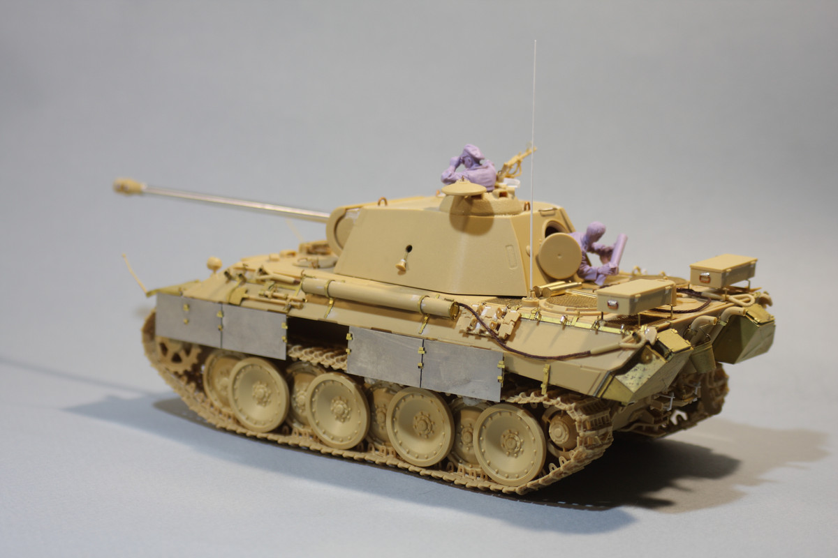

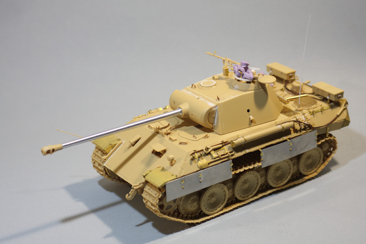

Начал монтаж бортовых экранов и обнаружил интересный нюанс, который надо учитывать на самом раннем этапе стройки. Балансиры Менг снабдил фиксаторами, чтобы упростить выравнивание их на одной высоте, но некий люфт, особенно после того, как клей размягчает пластик, все равно остается. Когда я вклеивал балансиры, я их максимально возможно опустил вниз, опасаясь прикола в стиле Першинга от Хобби Босса, когда в штатном положении балансиры кладут танк на брюхо. Вот тут-то и крылась ошибка.
При монтаже балансиров необходимо зафиксировать их в максимально верхнем положении, чтобы танк не "привставал", иначе получится вот такой не самый приятный момент - между кромкой экранов и катками будет слишком большой зазор, где-то 1,5 мм. Сравните чертеж и сравните модель - модель выглядит так, как будто из танка слили все жидкости и топливо и выгрузили весь боекомплект. Изначально я думал не использовать экраны из набора, так как у меня есть Микродизайн с травлеными кронштейнами, но менговские экраны чуть больше и хоть как-то перекрывают зазор. Я очень скептически отношусь к ловле миллиметров на модели, но это как раз тот момент, когда лишний миллиметр будет очень сильно заметен на готовой работе. Сейчас менять что-либо уже слишком поздно, поэтому корректировать положение балансиров надо в самом начале, при сборке ходовой части.

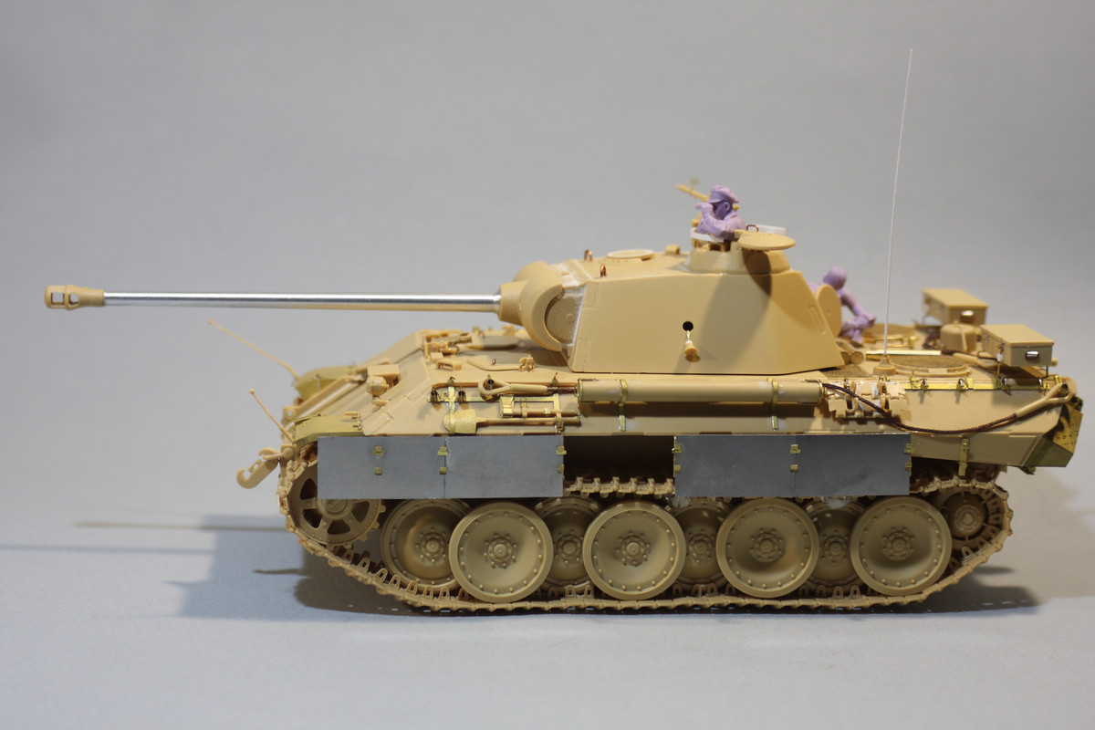

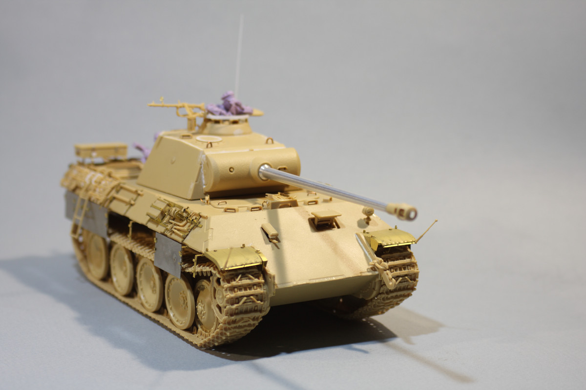

Стройка, растянувшаяся по разным причинам с сентября по февраль, окончена. Более ничего переделываться и исправляться не будет, за исключением финальной подгонки деталей, окончательный монтаж которых будет произведен после завершения художественной части. Следующая стадия - покраска.

Serg7Дата: Воскресенье, 02.02.2020, 18:37 | Сообщение # 162
Всё классно! Теперь всю эту красоту не испортить бы покраской  wink ....Удачи!

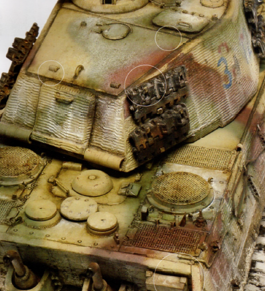

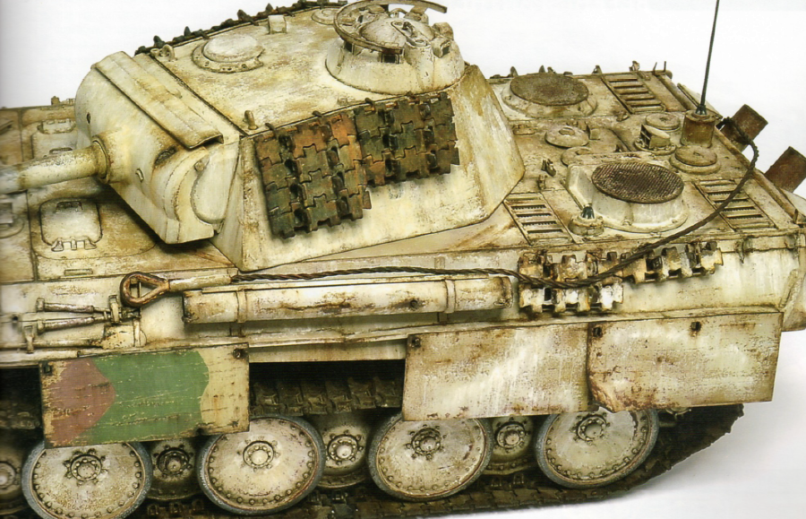

Планирую на этой Пантере испытать новые для себя (и не новые для других) техники Майкла Ринальди, вдохновляюсь вот этими его работами из Tank Art Vol.1:

Кстати, заметил такую деталь, почему -то мало кто ставит на шурцены планки крепления, а у Вас есть.
Я предпочитаю более понятный окружающим термин "экраны". Пусть немцы общаются на немецком wink
Дьявол кроется в деталях, а Бог в мелочах. Проработка мелочевки на мой взгляд первый шаг к реалистичности образа, который создается художественной работой. Все взаимосвязано, поэтому эти мелкие деталюшки создают эффект погружения в эпоху.
