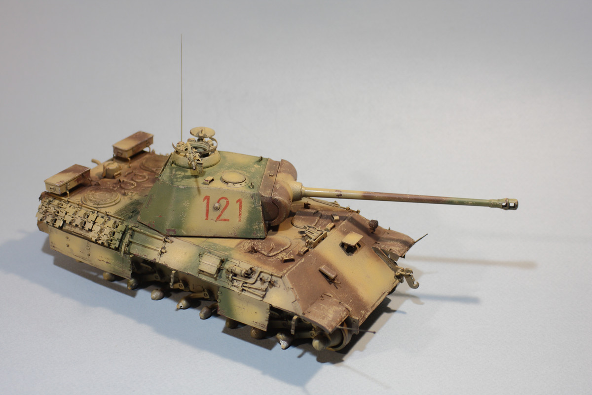

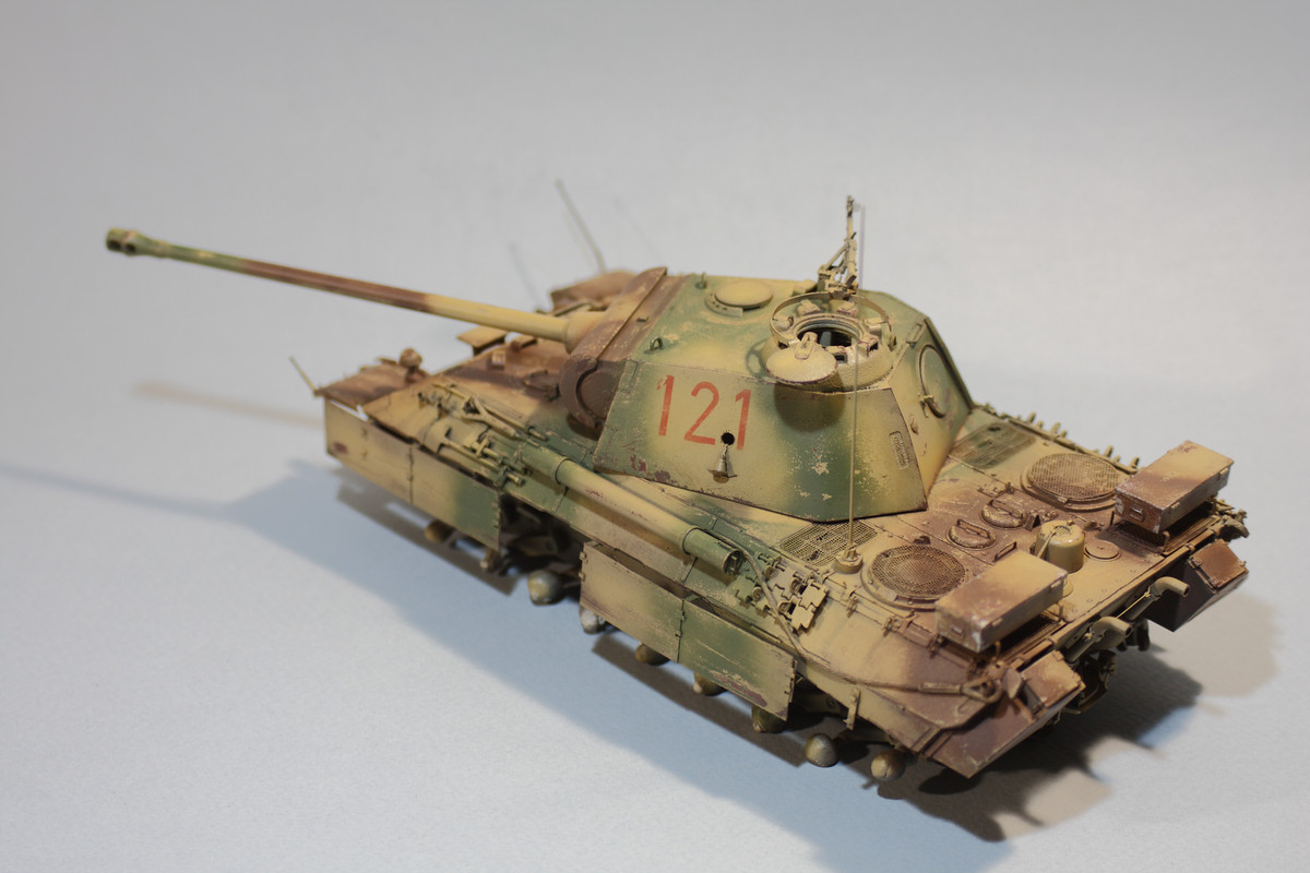

Цитата reconmarine41 ()
Планирую на этой Пантере испытать новые для себя (и не новые для других) техники Майкла Ринальди, вдохновляюсь вот этими его работами из Tank Art Vol.1:
Ну вот на приведённых фотках его работы, Пантера выглядит, на мой взгляд, чересчур ушатанной. Всё же та ржа(об этом уже столько говорено), которая на машине в изобилии, вряд ли могла соответствовать действительности.... По моему, чувство меры покинуло автора... dry Я сам большой любитель ушатанности, но чувство меры всё же должно быть... cool
А мне нравится, смачно вышло. Это уже чистой воды вкусовщина. Если брать исторические фото, встречается абсолютно все, и новые машины, и сильно убитые. Тут уж кому что больше нравится. Если уж придираться к этой работе, то по цвету базового камо и подварианта Пантеры - они несовместимы. Но для модели, строившейся и окрашивавшейся для книги как демонстратор техник и методик по художке, это вообще не принципиально.
Фишка конкретно этой работы в демонстрации сложных сколов нескольких слоев краски. Первый слой после грунта - имитация немецкой красной грунтовки. Потом лак для волос, база дункельгельб, первый этап создания сколов до красного грунта, потом снова лак для волос, белый камо и еще один этап обдира. Сколы до красного грунта похожи на ржу, но это не она. Я сначала тоже принял их за ржавчину, но на крупных планах видно, что это все же красный грунт.
Вообще, суть стиля Хименеса вовсе не во рже, а в использовании эффектов света и тени на модели точно также, как это делается в живописи для создания объема. В этом главный смысл испанской школы, остальные техники лишь дополняют основу. При этом светотень может применяться как путем модуляции разной степени интенсивности, так и работой масляными красками - например, тонировка отдельных поверхностей светлыми или темными тонами для создания акцентов и усиления теней или света. Потеки, ржавчина, сколы - вторичны, и могут в равной мере как использоваться, так и нет. Сам Хименес говорит, что никаких канонов нет, и что совмещение различных приемов зависит напрямую от выбора автора конкретной модели.
У Ринальди совсем другая манера. Он работает художественным маслом сразу по финальному слою акрила, сколы практически всегда делает при помощи лака для волос, а из эффектов пользуется только пигментами. Причем маслом работает почти без растворителя, полусухой кистью и точечно. Маслом выделяет грани, добавляет тени, имитирует следы эксплуатации. К сожалению, его книги написаны довольно туманным языком, вроде понимаешь, что человек хочет поделиться своим опытом, но подобрать нужные выражения и термины не всегда может. Стиль Хименеса более "технократичный", что ли. Техники более понятны и гораздо проще в освоении и реализации. У Ринальди манера очень интуитивная, надо пробовать, пока что ничего более толкового по его стилю сказать не могу - видимо, только метод проб и ошибок поможет понять его техники.

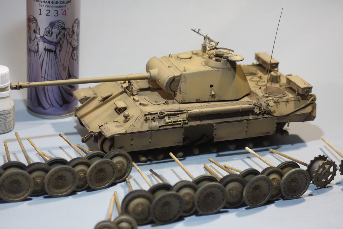

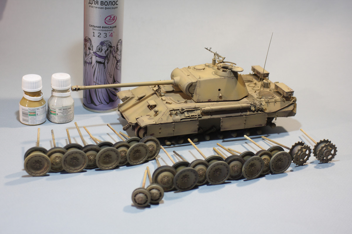

Ну что же, начнем. Традиционный для меня прешейдинг. Да, он будет почти незаметен под двумя слоями базы, но все равно необходим для необходимых оптических эффектов:
Строил, строю и буду строить.
Сообщение отредактировал reconmarine41 - Четверг, 06.02.2020, 23:01

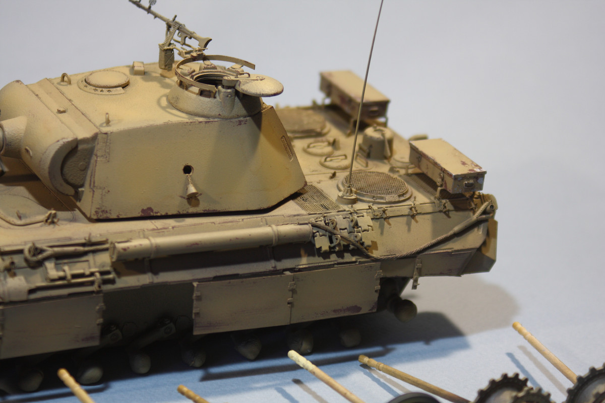

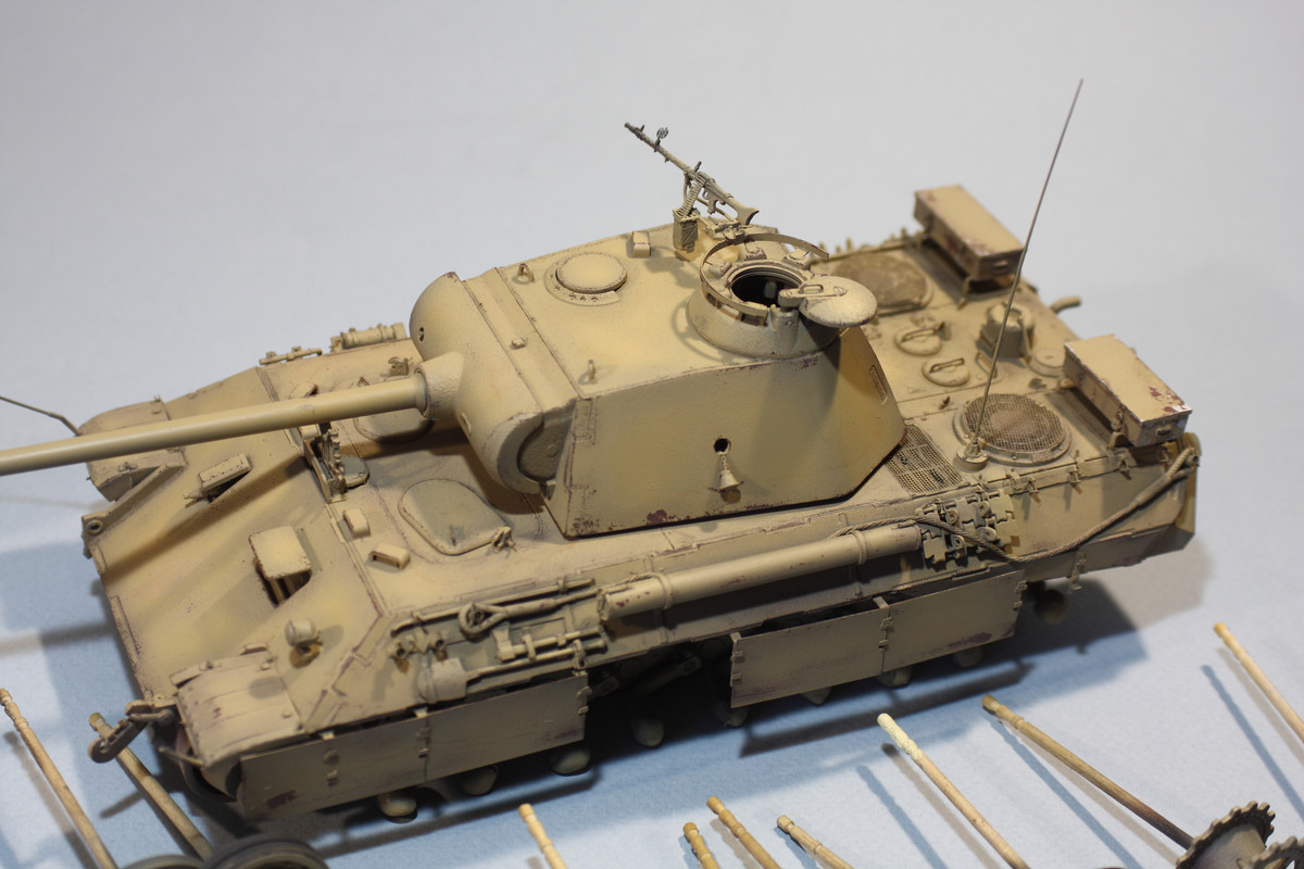

Следующий этап - первый слой базы или второй слой грунта, кому как нравится. Он послужит основой для цвета dunkelgelb, перед которым мы нанесем лак для волос. Если все пойдет по плану, получится очень интересно:
Сообщение отредактировал reconmarine41 - Пятница, 07.02.2020, 00:08

Цитата VADER ()
Неплохо,я бы конечно по красному грунту дал белого..
Ни в коем случае. При работе с лаком для волос во время обдира будет вылезать белый, а не красный грунт, что нам совсем не надо
Цитата VADER ()
База будет по грунту темнее,это надо учитывать..
 Безусловно, но эта проблема решается дальнейшей работой маслом. Прешейдинг даст основу света и тени, а маслом этот контраст надо акцентировать, так как после нанесения базы и камо прешейдинг будет малоразличим. Но свою роль он сыграет.
P.S. Понял, что вы имеете в виду, вы предлагаете по лаку для волос пройтись сначала белым, потом дункелем.
