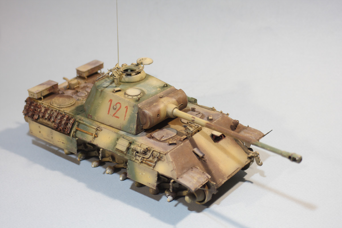

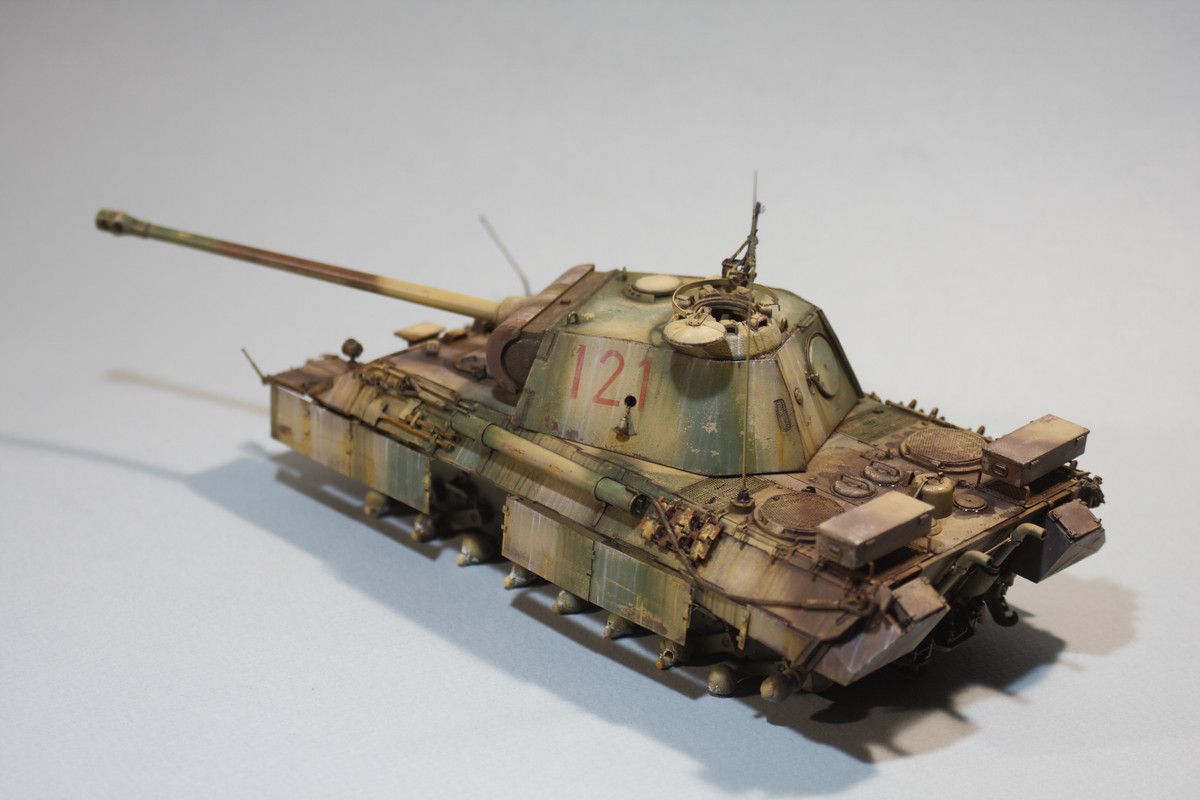

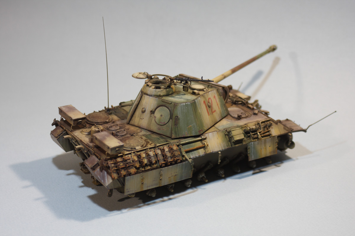

Следующий этап - Oil Paint Rendering. По сути, это тот же метод масляных точек, как у Хименеса, только Хименес фактически смешивает краску уже на модели, а мы, вслед за Ринальди - на палитре. Смысл метода в том, чтобы усилить тени, создать эффекты выцветания краски, а также выделить или приглушить различные поверхности. Помимо рендеринга, имитировал фактуру древесины на деревянных элементах, а также подготовил траки к финальной имитации ржавчины. Все готово к нанесению смывки и работе с потеками:

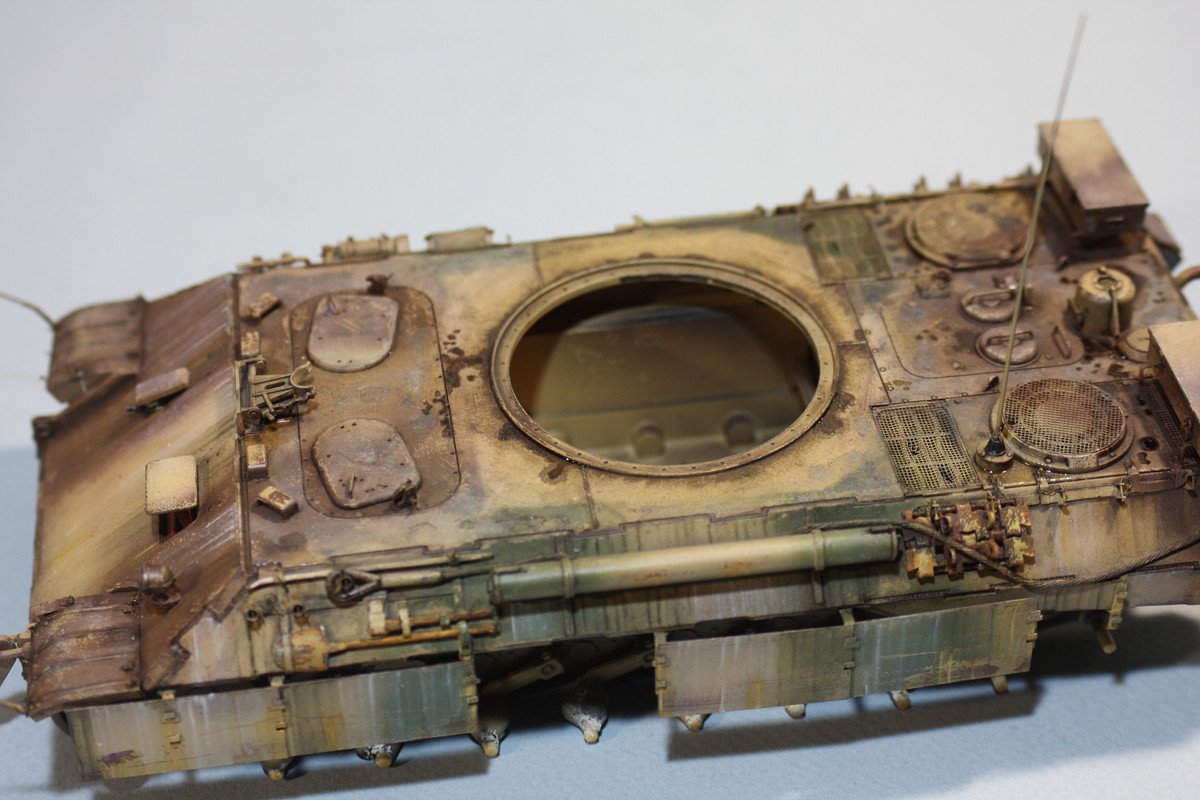

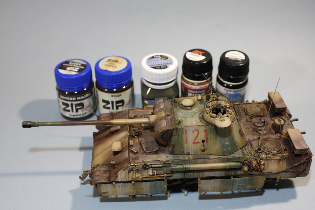

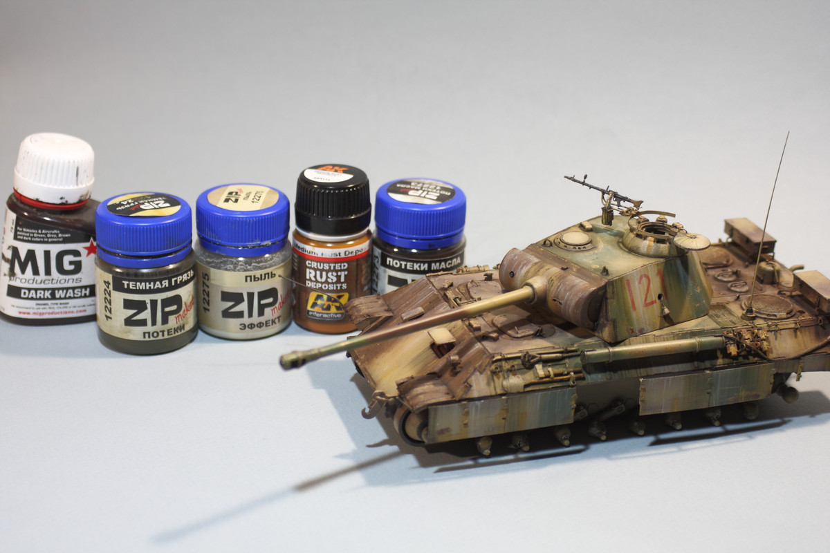

Поработал с потеками. Отдельно смывку решил не показывать - этот всем известный процесс никому не интересен. После смывки было два варианта работы - имитировать потеки при помощи масла, смешивая различные оттенки на палитре, как это делает Майкл Ринальди, или пойти проторенным путем другого мэтра - Мигеля Хименеса, воспользовавшись готовыми эмалевыми продуктами. Главные преимущества техники Ринальди - большая вариативность оттенков и более мягкие и плавные переходы при растушевывании, однако, этот метод требует больше времени и больше навыков, а у меня для масла их пока маловато. Использование готовых продуктов более привычно, предсказуемо и требует меньше времени, но минусы тоже очевидны - эффекты более резкие, грубые. Я планирую постепенно освоить как рендеринг маслом, так и нанесение с его помощью потеков. Особенно полезны эти навыки при работе со сложными поверхностями, такими, как циммерит. Эмалевые продукты в таких случаях почти бесполезны, поэтому освоить техники Ринальди очень даже стоит.
Следующий этап - пигменты и прочие средства для имитации различных грунтов. Попробуем изобразить чернозем:

VADERДата: Вторник, 11.02.2020, 13:14 | Сообщение # 205
Сообщений: 1282
Репутация: 44
Интересно...Живенько...
reconmarine41Дата: Вторник, 11.02.2020, 13:29 | Сообщение # 206
Сообщений: 1494
Репутация: 140
Спасибо! Самому нравится, что получается в процессе. Посмотрим, удастся ли мне имитировать чернозем при помощи уалдеровской текстурной пасты Dark Russian Earth

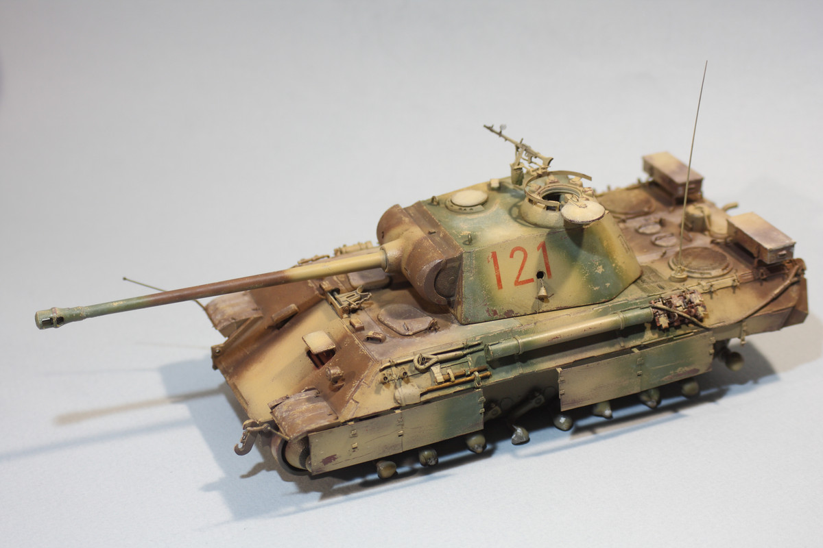

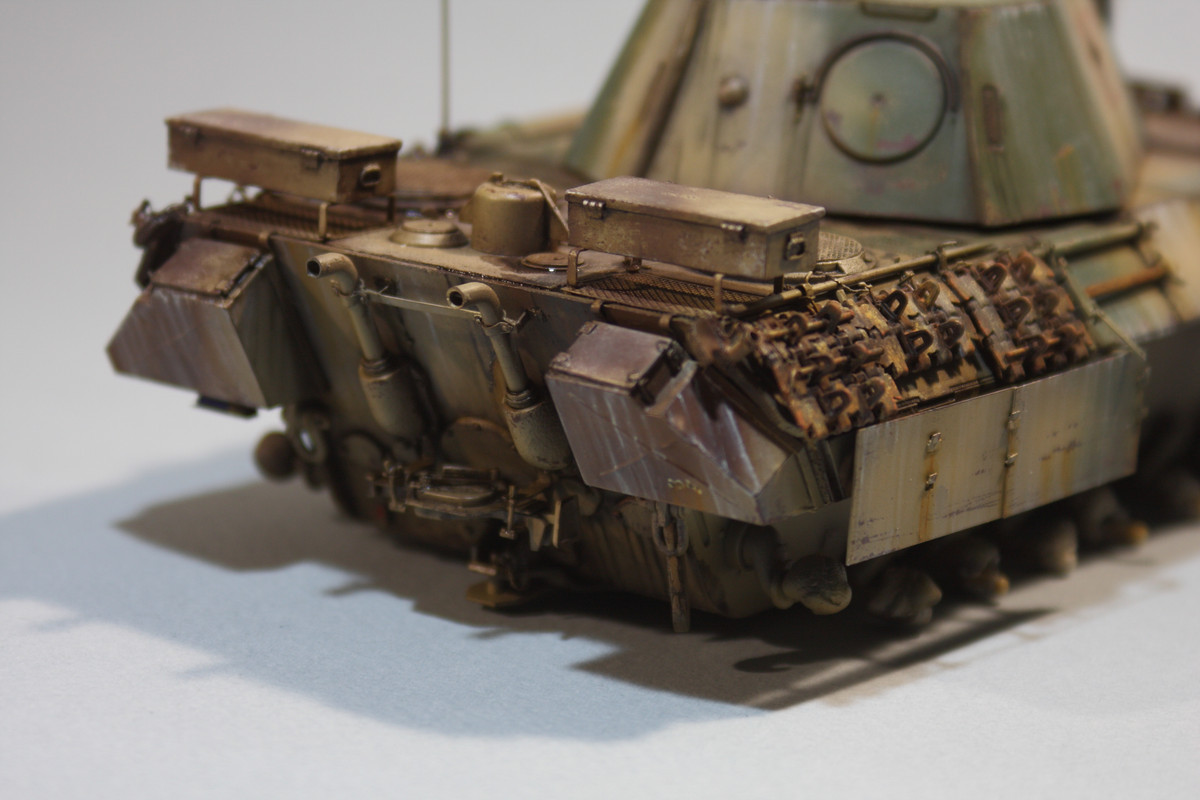

Работы по корпусу практически закончены. Добавил немного следов грязи с ботинок экипажа, скоплений ГСМ на крыше корпуса и скоплений воды. Следующий этап - ходовая:

Serg7Дата: Среда, 12.02.2020, 09:49 | Сообщение # 208
От души ушатал..... biggrin
reconmarine41Дата: Среда, 12.02.2020, 09:54 | Сообщение # 209
Сообщений: 1494
Репутация: 140
Так то ж Восточный фронт, пули свистят, танки горят, камрады гибнут, Иваны лютуют. Нельзя просто так взять и не ушатать танк.
Строил, строю и буду строить.
andreialiДата: Среда, 12.02.2020, 10:34 | Сообщение # 210
Сообщений: 1940
Репутация: 167
Мне кажется,что белые потеки бы еще подтереть  smile уж больно они выделяются
