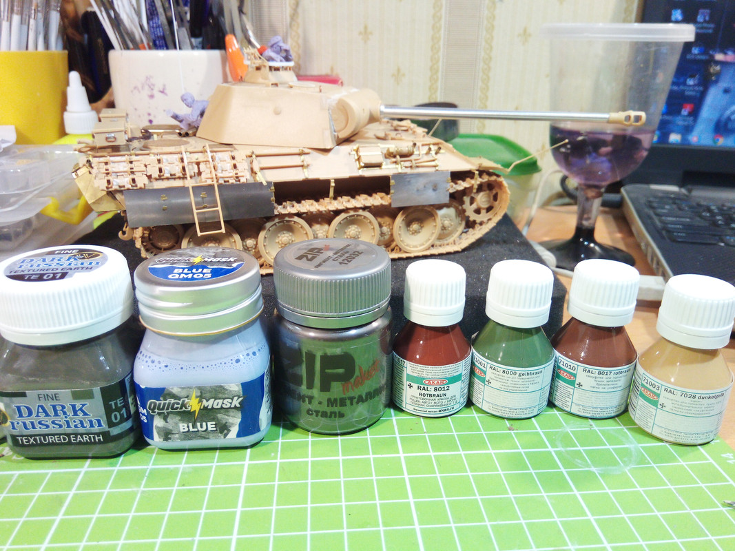

| Докуплены недостающие ингридиенты, пора приступать:

| Quick mask под что планируется? Что-то я сколько не пытался подобными жидкостями (но не этой) пользоваться - всегда фигня получалась: с оптики их потом хрен снимешь, а для камо слишком рваные края получаются.

| Цитата VADER (  ) Ну что можно сказать....Удачи в покраске!!! Спасибо за пожелания! Немного волнуюсь. Во-первых, из-за Ринальди, не уверен, что правильно понял его техники. Во-вторых, из-за АКАНа. Прошлая Пантера не слишком удалась, по моему мнению, из-за него, но я решил применить другой растворитель и снова прыгнуть на грабли. Кто не рискует, тот не пьёт шампанское, не так ли?
Цитата Sexton (  ) Quick mask под что планируется? Что-то я сколько не пытался подобными жидкостями (но не этой) пользоваться - всегда фигня получалась: с оптики их потом хрен снимешь, а для камо слишком рваные края получаются.
Взял для оптики. К нанесению камо при помощи подобных масок отношусь скептически, а для смотровых приборов самое оно. В принципе, можно приготовить аналог из пва и фейри самому, но мне надоело - лучше готовое.

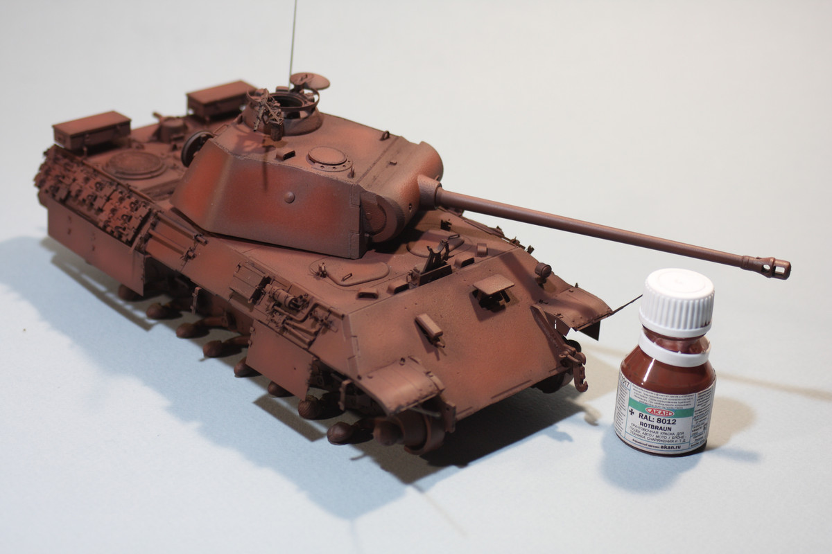

| Ну что же, начнем. Традиционный для меня прешейдинг. Да, он будет почти незаметен под двумя слоями базы, но все равно необходим для необходимых оптических эффектов:

| Следующий этап - первый слой базы или второй слой грунта, кому как нравится. Он послужит основой для цвета dunkelgelb, перед которым мы нанесем лак для волос. Если все пойдет по плану, получится очень интересно:

| Неплохо,я бы конечно по красному грунту дал белого..База будет по грунту темнее,это надо учитывать...Вот неплохой труд по тигру правда..Посмотрите,может будет интересно. https://www.youtube.com/watch?v=pBmQSLmgsY4&t=114s
reconmarine41 | Дата: Пятница, 07.02.2020, 13:36 | Сообщение # 180 |
Сообщений: 1494
Репутация: 140
| Цитата bublik88 (  ) Где взять время по вечерам и выходным Я умудряюсь находить по часу-полтора вечером.
Цитата bublik88 (  ) и где найти место для хобби без доступа детей?) У меня двое котов. Когда паковал модели на выставку, смотрели на меня так, что это они на выставку модели отправляют, а не я, и деятельно принимали участие в процессе упаковки. Когда строю - постоянно зависают рядом, на удобных для осмотра стола точках. Правда, беда с изобилием подшерстка и пыли, сейчас на фото вижу, что немного на ВЛД оказалось, надо будет аккуратно устранить перед следующим этапом
Цитата VADER (  ) Неплохо,я бы конечно по красному грунту дал белого.. Ни в коем случае. При работе с лаком для волос во время обдира будет вылезать белый, а не красный грунт, что нам совсем не надо
Цитата VADER (  ) База будет по грунту темнее,это надо учитывать.. Безусловно, но эта проблема решается дальнейшей работой маслом. Прешейдинг даст основу света и тени, а маслом этот контраст надо акцентировать, так как после нанесения базы и камо прешейдинг будет малоразличим. Но свою роль он сыграет.
