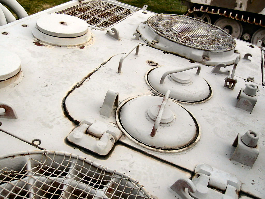

Слушай, мне кажется крюк-фиксатор кормового откидного люка надо переделать.
Он визуально отличается от имитации реального.
Он выше точку крепления имел, и пластинку впереди. Совсем назад он откидываться не мог по-идее: люк откинул 1 раз, он по крюку ударил вскользь и его чуть отклонил назад, НО - крюк встаёт в исходное положение тут же и цепляет люк.

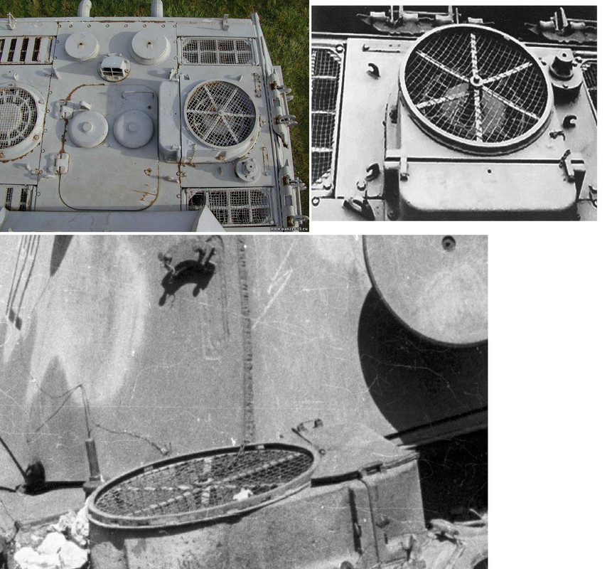

Дополнительно, у меня вопрос по отопителю:
1. Он не высоковат?
2. На нём вообще нет фактуры литья никакой, абсолютно гладкий.
3. Обод в верхней части не даёт ощущения, что туда можно поддеть лепестки. На ободе, где должны по-идее быть отверстия под выступы лепестков - ничего нет.
4. Чем обосновано такое крепление цепи от центра отопителя? Я честно скажу: ничем по-моему не обосновано. Ни разу не видел такого варианта.
5. Вижу итого 4 лепестка. Остальные 2?
6. Убогий TAKOM в 21 веке не смог дать контрящие шайбы на отопителе... плак-плак.
Антенный ввод. Этот- самый копийный? А можно фото, на котором он похож так сильно на настоящий? С учётом периода особенно, когда резиновый постамент ввода уменьшился в размерах чуть ли не с прототипов "Охотницы"?
Держатели траков слишком узкие, на мой взгляд.
А крепления тросов с какой целью перевёрнуты? Юрий, не верится, что их срезали и переваривали на реальной машинеюююю Комплект защиты - это унифицированное решение, он не предполагает перекроить пол-машины. Откуда инфа такая?

YorikДата: Суббота, 28.03.2020, 23:07 | Сообщение # 162
Сообщений: 511
Репутация: 69
Здравствуйте. Ящики с вертикальной высштамповкой не являются особенностью машин MNH, все читают Трактс, но это ошибочная информация. Серьезно не Таком подошёл, это я подошёл. Таком как все другие сделал примерно, а переделка Такома хуже Тамии. Потому что там хоть просто добавляй чего нет, а тут сначала отрежь , зашпаклюй и заново сделай. Модель идеальна для изкоробки. Для доделок нет. Куча отверстий под шанец и тд. То есть не просто «лягушку» поменяй на травленую, а сначала дырку замажь под коробочную, потом вышкури, а потом «лягушка». И того день на один фиксатор. То же самое с надгусеничными полками и всем шанцевым инструментом. Инструмент отлит так себе. Что-то оставляю, что-то меняю на РФМ. Например кувалда и топор ничего так. Ножницы уродские. Пулемёт уродский. Надо смотреть и выбирать из разных наборов все.
По колпаку отопителя. Он такой же как у всех. Как у Тамии, РФМ, Драгона и тд. Обод полностью копийный в торце прорези под выступы съемных секций отопителя. Мне надоело делать наполовину закрытый отопитель, захотелось сложить все секции в стопку в этот раз. Их там 6 плохо видите. По цепи вообще не понял. Цепь приварена к шайбе стяжного болта , который прижимает секции отопителя. На машине, которою восстановили их две. Одна, чтоб не потерять тот самый болт, вторая, чтоб не потерять болт с пластиной, которая держит секции в сложенном состоянии.
По защите двигателя я владею такой информацией. И пластины держателей коуша троса переворачивались на всех Г2 МИАГ с защитой двигателя. Потому что в штатном положении они больше не вмещались. За фото в Panzerwrecks 18.
Схематично покажу цепи. Что смущает не ясно.
Сообщение отредактировал Yorik - Воскресенье, 29.03.2020, 03:07

Юрий, спасибо! Дело в том, что у меня к сожалению пока на руках этой охотницы нет (а вот RFM как раз приедет сегодня), поэтому не всё вижу по фото как оно в реальности.
Вопросы не чтоб "докопаться", а... для себя понять в том числе.
По цепочке, я почему спросил: мне казалось, было 2 варианта: когда прижимная пластинка "лепестков" крепилась цепочкой в верхней части, и когда действительно как вариант цепь
от прижимной гайки шла к пластинке. Одна цепь, не две. Что интересно, я эту фото видел, но всегда казалось что это одна длинная цепочка...

YorikДата: Воскресенье, 29.03.2020, 12:30 | Сообщение # 165
Сообщений: 511
Репутация: 69
По имеющейся информации защиту на двигатель на свои машины ставил Miag , MNH не использовал. Большинство фотографий показывает нам машины из Pz. Lehr-Rgt 130. , которые все свои машины получили в Brunswick, где была расположена фабрика MIAG.
Некоторые фото дать не могу, но даже по тем, что общедоступны в сети можно сделать анализ. Все они выкладывались много раз, я лишь систематизирую.
На фото хороши видно ширину защиты, откидные листы, видно вырез на левом листе. Видно перевернутые пластины для коушей троса. Понятно, что это не разовая переделка, а системная доработка. 130я дивизия являлась как-бы образцово показательной элитной и видимо получила «новинку» первой. Шасси 300795 из 559 батальона правда тоже имеет защиту двигателя , но и это 100% Miag. По опыту ведения боевых действий становилось понятно, что львиная доля потерь техники была из за авиа и артиллерийских ударов. Союзники пеленговали радиосигнал и осколочными накрывали позиции замаскированной техники. Осколки выводили из строя двигатель проникая через вентиляционные решетки и решетки вентиляторов. Странно, что только к концу войны придумали такое простое очевидное решение.
Повторюсь МНХ машин среди фото выше нет. Они красили свои самоходки иначе. Тоже полосы, но совсем иначе.
