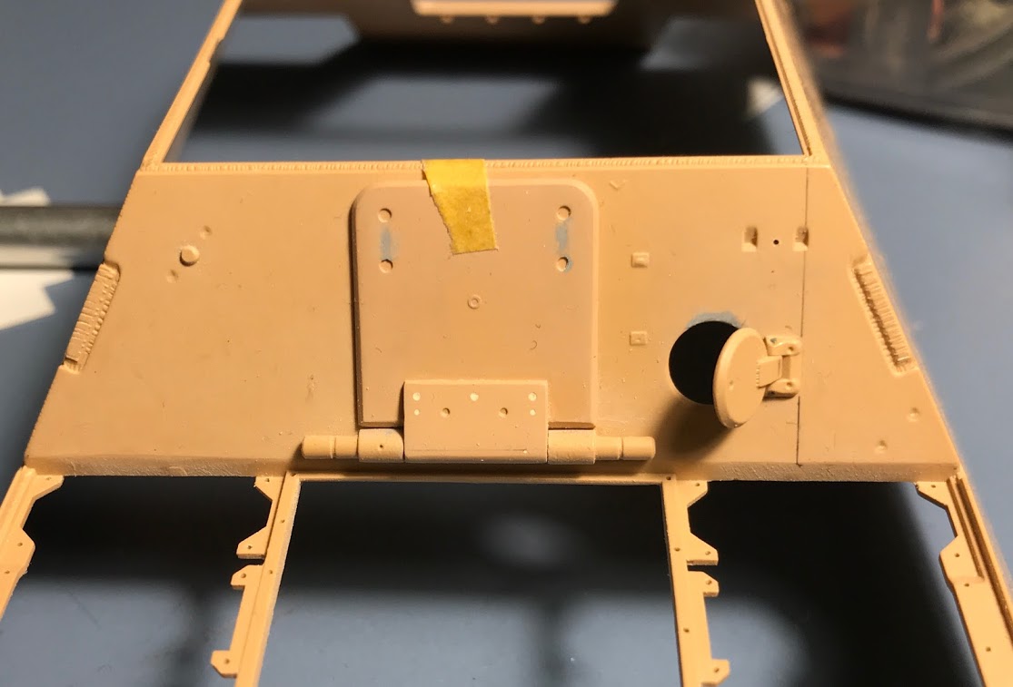

| Чтоб оценить примерно что оно выходит. Чуть собрал в кучу. Ничего не приклеено, весь инструмент держится зажимами если что можно править ещё как угодно. Трубки держатели буксировочных серьг таки поменял. Не по своей воли. Решил отковырять бронировку выхлопа, что-то криво показалось , нож сорвался... ну и новые трубки держатели теперь)

| Корма довольно приятно и деталированно смотрится. Я бы при таком подходе советовал уделить внимание кронштейну домкрата верхнему. Ну и традиционно о ящиках напомню...

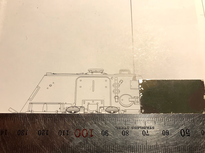

| Небольшие продвижения в стройке. Продолжаются работы над кормой. Сделал фонарь. Все конструктивно как в реале, правда этого всего не видно и не подлезешь с камерой. Надо было процесс сборки фотографировать, но поздно. Повозился с дрелью и цепями. Просверлил под штифт, просверлил под кольцо и вдел его. Ну и повесил серьги со штифтами. Пока все без клея. Вот думаю. Или все пролить и уже так и красить и тонировать потом. Или наоборот все снять и потом на финальном этапе ставить обратно. Очень хочется конечно пролить, чтоб больше не возвращаться к этому. Но страх того, что отлетит к чертям при тонировке или краска с металла слезть пока заставляет думать. Отдельно напишу по креплению лопаты. Ну понятно что выгнул тонкую полоску не в этом суть. Суть в том , почему на собранных моделях в 99% случаях лопаты стоят не как в реале. Во-первых. Нужно проверять размер лопаты по Трактсу. Старые наборы дают её длинней. Во-вторых бронировка антенны и лючок для выброса стрелянных гильз находятся на одной вертикали. ( их правая сторона) Таким образом при диагональном расположении лопаты она ложится как должна. На старой Тамии лючок расположен не верно, получается сдвиг , поэтому ручки лопаты у всех торчат над крышей или ещё что-нибудь подобное.

| Более подробно покажу, больше схематично, но чтоб было понятно, о чем речь. Кстати, на РФМ надо посмотреть, Влад, как там дела. На фото старая Тамия, Таком, Трактс и музейная машина.

| Цитата Yorik (  ) Кстати, на РФМ надо посмотреть, Влад, как там дела. Привет Юрий! RFM:
Panzer Tracts No.9-3
G1:
G2:

| Привет Влад. Причём на своей же машине они сделали по-третьему. Вровень выпирает поколодник.
