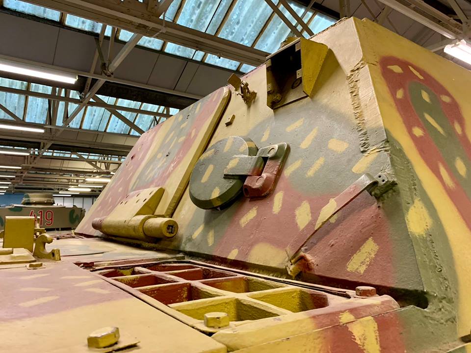

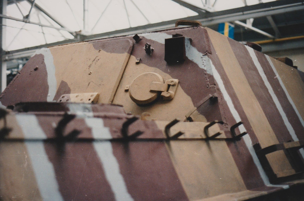

| Юра мне видется что у Бовингтонской G2 основание антенны установлено немного правее петли лючка, как в Panzer Tracts.
По моему на реставрированной так же.
pic sharing
| Yorik | Дата: Понедельник, 06.04.2020, 13:31 | Сообщение # 197 |
Сообщений: 511
Репутация: 69
| Не правее точно. Ну суть ясна. Так скажем на одной вертикали примерно. И РФМ и Таком молодцы учли.
