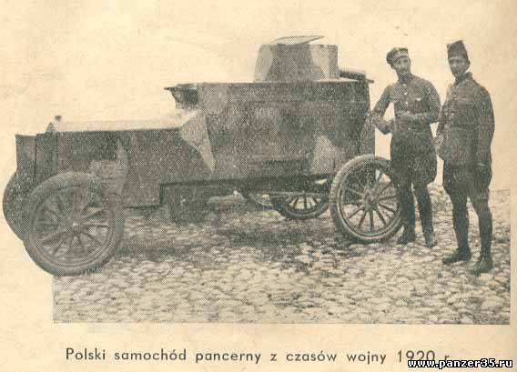

Кстати, еще о башнях: вот на этом фото башни мне видятся повернутыми задом наперед, и пятиугольный люк wacko

154custДата: Вторник, 16.11.2010, 22:12 | Сообщение # 78
Сообщений: 170
Quote (Николаич)
, честно признаться, минуты три разглядывал, подумал стелажи какие-то а это бронекорпуса поставленные напопа smile башни действительно развернуты. толи освещение такое, но передней части крыши башни вроде нет, а люки приоткрылись под собственным весом.
Пока писал, глаза привыкли и различил мужика на заднем плане biggrin
Качество фото конечно...
А вот про пробойник я и не подумал, спасибо.

НиколаичДата: Вторник, 16.11.2010, 22:38 | Сообщение # 79
Сообщений: 2310
Репутация: 77
Quote (154cust)
Да, насчет передней части башни и у меня такое же впечатление smile А разглядывание вот этого фото http://www.panzer35.ru/_fr/38/3999376.jpg еще более укрепило в мысли, что люк был на одной петле. Аргументы:- башня развернута к нам правым боком, второй петли не видать; - петля на левом боку была бы видна с известных ракурсов. smile Еще раз посмотрел фото японца: подбашенного круга у него нет. Может и мне убрать, пока не поздно? wacko Ну и в перерывах между рассматриванием фото сделал фару biggrin Корпус родной (замучался пластик выбирать angry ), лампа, рефлектор и стекло от Эльфа.

154custДата: Четверг, 18.11.2010, 20:34 | Сообщение # 82
Сообщений: 170
Аааа, таки вот откуда, Вы про выхлопную трубу узнали biggrin
А это что за штука?
Quote (Николаич)
, вроде была такая деталь...
Прикрепления: 7307292.jpg (50.4 Kb) · 6104954.jpg (36.8 Kb) · 6794937.jpg (53.6 Kb)

НиколаичДата: Четверг, 18.11.2010, 22:13 | Сообщение # 84
Сообщений: 2310
Репутация: 77
Quote (154cust)
А это что за штука?
Эта штука, судя по всему, стопор единственной петли башенного люка. Которая, т.е. петля, на новоделе смещена несколько вправо smile

154custДата: Четверг, 18.11.2010, 23:17 | Сообщение # 86
Сообщений: 170
Quote (Николаич)
поэтому такой странный цвет
, biggrin гламурный броневик с неоновой фарой.
Quote (Николаич)
, точно! Вот теперь понятно-можно сидеть на открытом люке не выгибая его и не создавая обратной нагрузки на петлю.
Обрастает детальками броневичек, после окраса сапсем здорово смотреться будет!

Quote (154cust)
Совершенно верно! smile А производитель там некую петлю для подвешивания дает biggrin
