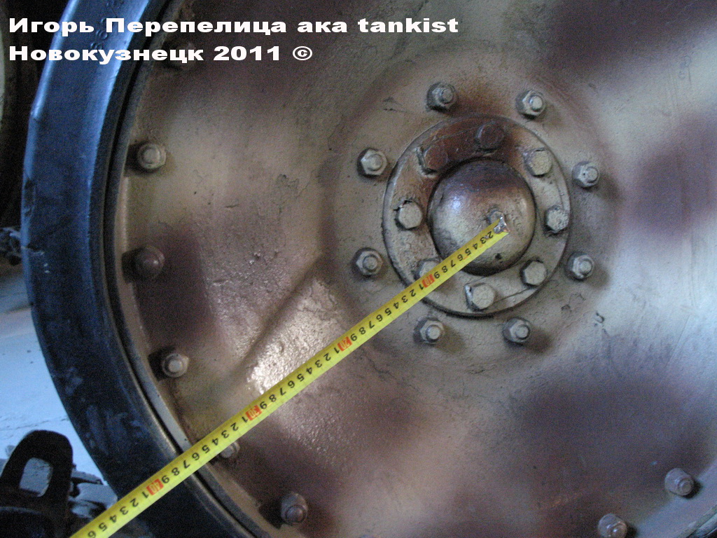

РишельеДата: Среда, 26.12.2018, 20:40 | Сообщение # 32
Сообщений: 79
Репутация: 50
Цитата Memphis ()
Не понимаю споров: все модели имеют те или иные трудноустранимые косяки и, если хочется более или менее точное соответствие, придется вложиться деньгами на допы и руками на всё остальное.
Да никто и не спорит. Просто тут некоторые из Драгона фетиш делают. Повторюсь, катки от Драгона тоже не идеал. И если речь о копийности то каточки там тоже менять бы похорошему, вот только на что? Бандаж на катках с обрезинкой там тоже не в дугу. Так что я лучше смирюсь с переразмереными болтами тем более эти сотые доли особо в глаза не бросаются.

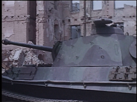

VitekДата: Среда, 26.12.2018, 23:06 | Сообщение # 35
Группа: Удаленные
Цитата Kais ()
Цитата Rhinocerus ()Коллеги, а подскажите какой-нибудь реальный вариант окраски на самую позднюю машину с последним металлическим катком и бородатой маской? Польские мурзилки смотрел - "не верю" (с)
- а постройте финальную MAN в двухцветке с ровными границами. Она не просто поздняя, финальная, я бы сказал.
photo upload
P.S. дисковый камо вышел на Лаговской машине хорошо, но по матчасти именно воспроизводимой MNH есть огрехи )

RhinocerusДата: Четверг, 27.12.2018, 01:03 | Сообщение # 38
Сообщений: 3016
VitekKais, думал. Но  не раскраска ли это?
да и хотелось бы все-таки на катки и корму поглядеть, как минимум. Что-то я не очень люблю последнее время "собирательные образы". а что она финальная - так это хорошо, такую и хочу собрать.
KaisДата: Четверг, 27.12.2018, 07:56 | Сообщение # 39
Сообщений: 624
Репутация: 223
Нет, это не раскраска. Есть много фото таких машин. Катки стандартно: последний с ВА. Я с телефона только, вечером могу переслать фото какие есть.
VitekДата: Четверг, 27.12.2018, 10:13 | Сообщение # 40
Группа: Удаленные
Но не раскраска ли это? да и хотелось бы все-таки на катки и корму поглядеть, как минимум. Что-то я не очень люблю последнее время "собирательные образы". а что она финальная - так это хорошо, такую и хочу собрать.
https://www.gettyimages.es/detail/v%C3%ADdeo/v%C3%ADdeos-de-noticias/mr_00012943
Именно эта машина снята со всех сторон, более чем подробно.
Сейчас ее убрали на реставрацию. Если я правильно помню в Форт Беннинг.
snaiderДата: Четверг, 27.12.2018, 14:04 | Сообщение # 41
Сообщений: 248
Репутация: 40
Vitek, а то что  каток последний нестандартный это какая то особенность? В арденах  такая вторая вроде была с таким же расположением
KaisДата: Четверг, 27.12.2018, 14:23 | Сообщение # 42
Сообщений: 624
Репутация: 223
Это особенность поздних машин завода MAN.
VitekДата: Четверг, 27.12.2018, 17:04 | Сообщение # 43
Группа: Удаленные
Да, такие катки впервые мы можем увидеть на V1 в конце июня 43. Они разрабатывались для Пантеры 2. Но затем, с закрытием проекта Пантеры 2
Катки нашли свое применение на Тиграх, затем на Тиграх 2.
Затем, в Сентябре 44 MAN, видимо желая срубить еще денег или может быть по иным причинам запустил в серию, порядка 30 машин такие катки, в качестве эксперимента.
После того, такие катки по пока не выясненным причинам не пошли в массовую серию, возможно и не должны были...
Но тем не менее, снова катки с ВА впервые на последнем балансире мы видим в Венгрии, что дает основание предположить, что не с весны 45 стали на MAN ставить их на последний балансир. Хотя, нельзя исключать и ремонтную машину, так как пока что фото подтверждают в Венгрии только наличие одной машины. А учитывая то, что для операции восстанавливались и получались многие танки, однозначный вывод сделать сложно...
В итоге - после Января/Февраля 45 МАНовские машины все чаще и чаще видны на фото с последним катком с ВА. Возможно это связано с тем, что часть оставшихся катков нужно было использовать. Возможно с тем, что корма использовала нагрузку от мотора, но тогда разумно было бы на Бергах установить такие катки, чего сделано не было.
VladislavBДата: Пятница, 28.12.2018, 00:53 | Сообщение # 44
Сообщений: 866
Цитата snaider ()
Новый  косячный танк с убогими катками и невнятной крышей . По теме сборки пантер G  есть целый групбилд VITEK  где  каждая мелочь описана . В погоне за дешевой ценой в инете можно найти дрэгон за 2700 от Дрэгона .
АБСОЛЮТНО НЕОБСНОВАННОЕ И НЕВЕРНОЕ УТВЕРЖДЕНИЕ!!!
Собрал 3 драгоновские пантеры Г и недоделал 2 драгоновские Яги. Речь идёт о “смарт китах”, старые имперские пантеры ещё то убожество по современным меркам. Фирма РФМ проделала огромную работу, интерьер проработан лучше, подробнее и копийнее чем у трампа в 16 масштабе. Если вы хотите иметь полное представление о пантере, то набор с интерьером как говорится “маст хев”.Набор без интерьера стоит 2500 рублей в Питере в магазине, при цене “новинок” от драгона где они просто вложили 2 корпуса и не исправили ни одного косяка 3100 рублей. При наличии неплохой рабочей гусеницы против резинок от драгона, гораздо более полезного травла, гораздо более деталированной и лучше проработанной внешности модели, лично я делаю выбор в пользу РФМ.
Убогие катки?
Если даже сравнивать с идеалом то всё равно лучше драгоновских в общем зачёте причём на голову. Если сравнивать по размеру болтов наружного и внутреннего ряда то да уступают драгону, зато во всём остальном его превосходят. Внутренняя часть катков у драгона вообще на реальность даже не похожа.
